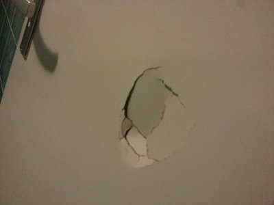

Hallo,
Ik heb een gat in mijn deur gestoten, volgens mij is het een deur van dun multiplex, maar ik heb enorm weinig verstand hiervan.
Kan dit gerepareerd worden en zo ja, hoe?

Volgens mij is het een hardboard deur met een honingraat vulling. Je kan het gat dicht plamuren met plamuur en dan schilderen.

Of een nieuwe deur? Een schilderdeur kost iets van 70 euro in de handel en mits wat handigheid zelf te plaatsen.
Plamuur gaat helaas na verloop van tijd aftekenen.

Als er zo'n gat in een deur zit bij de woningcorporatie waar wij veel voor werken moeten we er een nieuwe deur in zetten, de schilders willen dan niet de moeite doen hem te repareren. Er een hele plaat over zetten deed ik zeker niet, dan hing ik liever een andere deur in. Is de deur geplastificeerd of geschilderd? Bij een geschilderde deur is repareren makkelijker.

Een stompe, te schilderen boarddeur kost minder dan 50 euro, is wel meer werk om af te hangen. Een kant en klare opdekdeur is duurder maar ook veel makkelijker en minder werk om in te hangen.

marktplaats is je vriend in deze
Meer dan genoeg mensen die deuren vervangen voor wat mooiers en dan dit soort spul op MP zetten
even de boel opmeten en surfen maar, je vindt vast wel iets voor weinig

Bedankt voor de snelle reacties!
Ik was op zoek naar een goedkopere manier als vervangen, want ik ben ook maar een arme student!
maar marktplaats kan ik inderdaad is op kijken en anders zal ik het proberen te plamuren.

Ik heb net twee hardboard deuren geplaatst. Deze heb ik bij de Hornbach voor 30 euro per stuk gekocht. Lijkt me de moeite/kosten van repareren niet waard en ook een tweedehands zal niet veel voordeliger zijn.

Maar inderdaad, ik heb ook 2 nieuwe deuren gehaald, repareren gaat wel maar dat blijf je altijd zien op zo'n relatief groot en gladgeschilderd oppervlak.

even naar de action voor 2K plamuur, en een potje verf en klaar voor €10 euro. Tegen de tijd dat het opvalt woon je alweer ergens anders.
