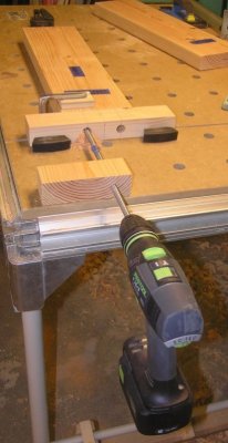

Bij een lange en relatief dunne boor is het lastig om, zeker in langshout, precies op de as te blijven. Je kan het beste een geleider maken van een stukje van de bezemsteel, zeg 50 mm lang. Plaats dit stukje haaks op de boortafel en boor het gat van 6 mm precies in het midden. Schroef een rechte lat van ongeveer 300 mm op een plank. Klem de geleider en het 300 mm deel achter elkaar tegen de lat met zo'n 50 mm tussenruimte voor het lozen van de boorkrullen. Begin te boren en haal de boor regelmatig terug om het boorsel te verwijderen.

Iedereen bedankt voor de tips, met name de laatste (WR1944) met de geleider is volgens mij super.

Ik heb op een vergelijkbare manier vrij lange gaten in deuren geboord. Dat was voor mij de enige manier om gaten haaks en evenwijdig aan de vlakke kant in het hout te boren. Ondanks de geleiding weken de gaten soms miniem af door de houtstructuur, met name rond knoesten.
