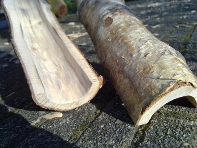

Zoiets bedoel je, maar dan op een wat grotere schaal en iets meer C-vormig...
Bekijk bijlage 9500
Ja, Ekko, dat is wat ik bedoel. Inmiddels hebben we een stuk boom van 50-55 cm dik, dus de wanden kunnen iets dikker worden, 12 cm zit ik aan te denken. diameter weg te halen gedeelte blijft dus rond de 25 cm, maar zou indien nodig voor de te gebruiken techniek ook iets groter, tot 30 cm kunnen.
En wat je zegt, dit zijn halve stammen, het zou ongeveer driekwart rond moeten worden. Jij kan dat maken?
de optie van holle boom in een andere reaktie ga ik ook even bekijken overigens, dat ziet er heel strak rond uit, dat van jouw foto is iets organischer, iets meer uit de hand. Ik vind allebei iets hebben.
dank voor je reaktie!!

Jij kan dat maken?
Nee sorry, helaas kan ik je bij de uitvoering niet helpen. Ik heb slechts een foto bij jouw verhaal gezocht (gewoon op het web...) en deze ter verduidelijking van je verhaal toegevoegd aan dit topic.
Voor de technische uitvoering is het idee van #Baan nog niet zo slecht ! Wellicht kunnen ze je bij Doornekamp beter helpen... Succes !!
