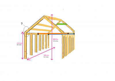

Beste forumleden,
Wij zijn bezig met het bouwen van een gastenverblijf in onze tuin.
Hiervoor gebruiken we 7x17 cm Douglas balken. De linkerwand wordt bevestigd aan een bestaande muur.
Grote vraag is nu, wat voor houtbevestiging zouden we moeten gebruiken. Halfhoutverbinding was eerst de bedoeling,
maar na het lezen van een forumpost mbt half-houtverbindingen, heeft me doen twijfelen. Wat voor verbinding zouden jullie hiervoor gebruiken?
De facade is van glas, daarom zou het leuk zijn om geen horizontale balken aan de voorkant te gebruiken..
