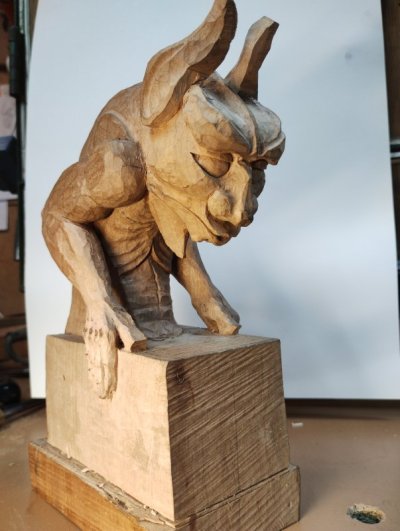

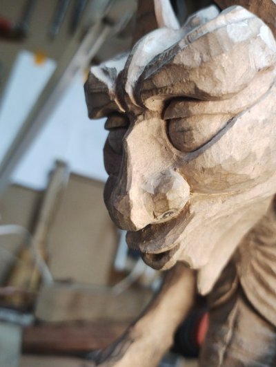

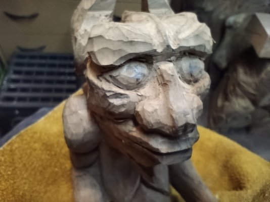

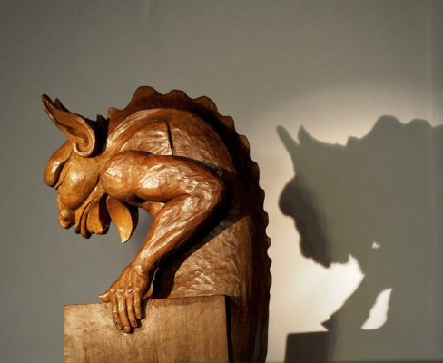

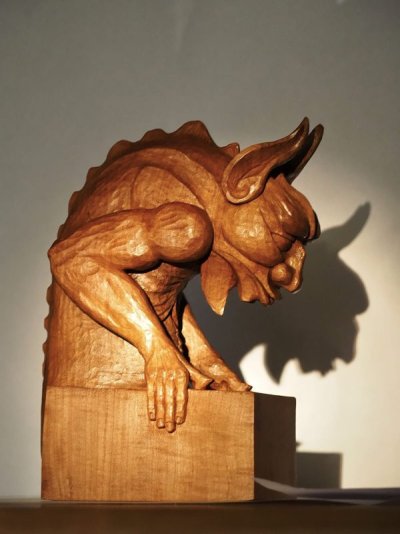

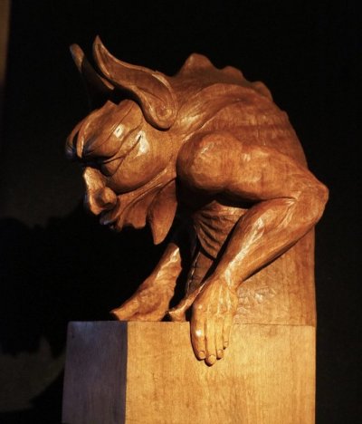

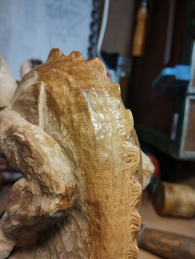

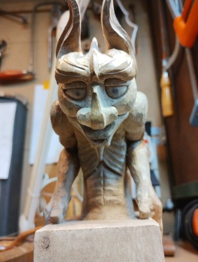

Het is al weer een hele tijd geleden dat ik iets geplaatst heb. Nieuwe baan, dochter lief terug geimmigreerd en gewoon even te druk met andere dingen. Ook de zin was weg om verder te gaan met houtsnijden.
Vorige week toch maar eens mijn schuurtje opgeruimd en weer plaats voor mijn eigen dingen gemaakt. 2 jaar geleden ben ik begonnen met een Gargouille. In een van mijn boeken stond een werkbeschrijving en dit fantasie figuurtje sprak me wel aan. Een stuk perenhout moest er maar eens aan geloven. De contouren had ik toen met de lintzaag grof uitgezaagd. Ik heb er toen ook aan gewerkt maar ik vond hem vorige week onder de werkbank bij mijn afval hout. Toen ik hem weer in de hand had heeft het virus me weer gegrepen 😁. Deze keer weer ..... Zonder schuur middelen, misschien schrapers maar.......
Ik probeer jullie op de hoogte te houden.
Groet Edwin

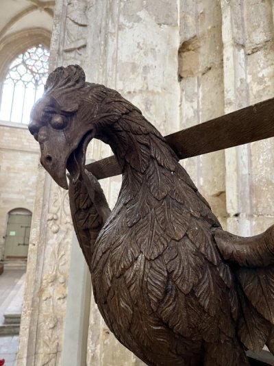

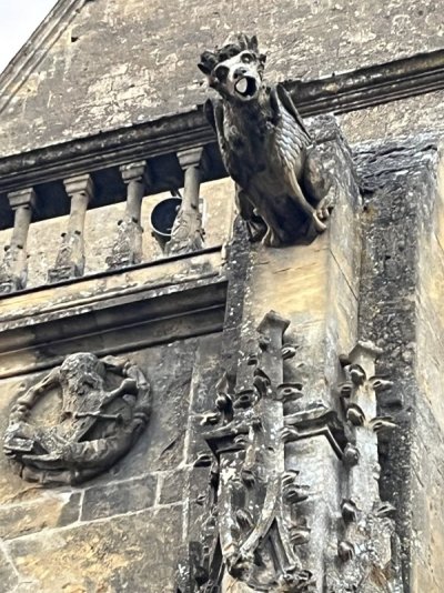

Prachtig! Ik probeer op vakanties altijd een paar van die dingen te fotograferen maar dat werkt eigenlijk zelden. Ze zitten meestal te hoog.
Hier wat trieste voorbeelden.

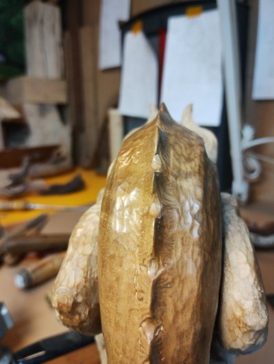

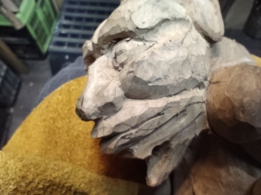

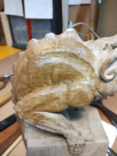

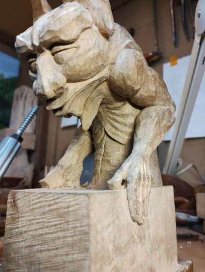

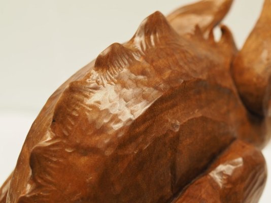

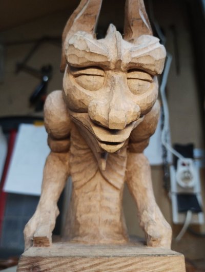

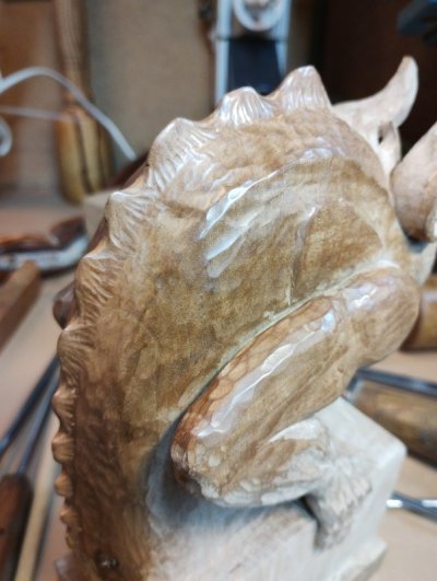

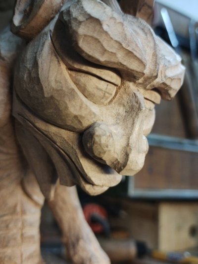

Weer een stukje verder. Het afwerken kost veel tijd.
Besloten om het snijvlak niet glad te schrapen maar zo te laten.
Ik moet alleen nog kijken hoe ik dat straks bij de diepere delen ogen, binnenkant armen en buik ga doen.

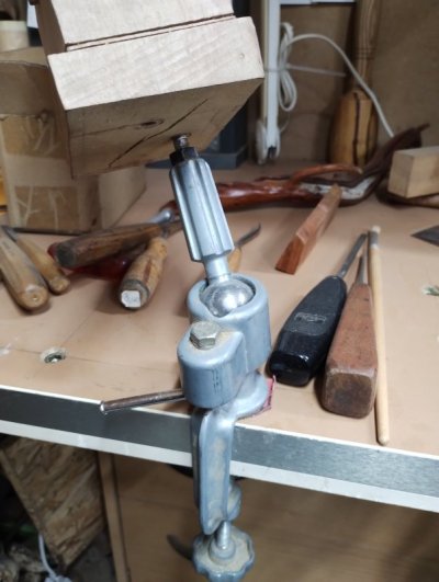

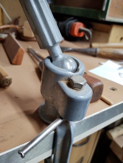

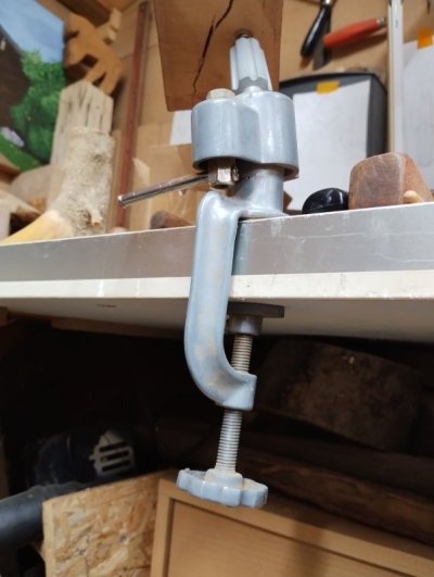

Bedankt voor de foto's. Ja dat is inderdaad een mooie steun. Je kan hem ook meenemen en zo ergens op klemmen. Terwijl je het te maken object in alle richtingen kan draaien. Kan je dat kogel gewricht echt goed vastzetten? En hoe zit het object er aan vast? Met een grote schroef?
Groet Evert.
Hoi Edwin
Groet Evert.
Hoi Evert,
Ja, ik heb van een houtdraaibout de kop afgezaagd en draad op de schacht getapt. Daarna in het bovendeel van de klem een gat geboord en daar draad in getapt. In het werkstuk zit dus een gat. In deze zelfs 3 om hem ook nog te kunnen verplaatsen. Voor het snijden en bijwerken is deze steun sterk genoeg de kogel klemt goed. Ik gebruik wel een ringsleutels om het kleine asje om hem goed vast te draaien.
Gr. Edwin.

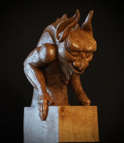

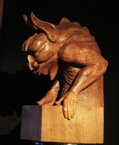

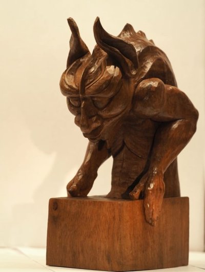

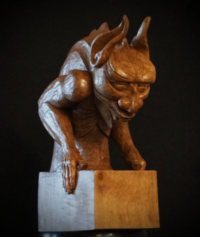

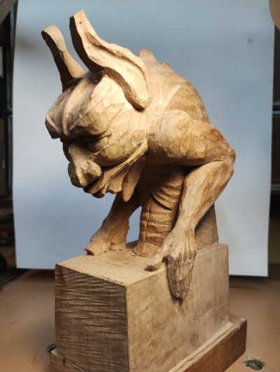

Hij is af, ik ben gestopt met het verder bijwerken.
De ogen heb ik niet voorzien van een pupil( nog niet).
Ik heb het hulpstuk er af gezaagd. Daarna alle stof en kleine stukjes overal tussen uit gekwast ( ik heb geen compressor).
Daarna twee keer in de Danish Oil en elke keer na een minuut of 15 de overtollige olie weggeveegd en met een kwast uit de diepere naden geveegd. De foto's zijn door mijn dochter gemaakt waar ik zeer dankbaar voor ben.
Op naar een volgend project
