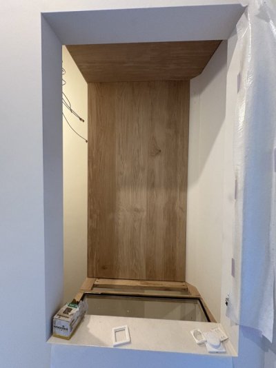

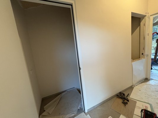

Tijdens de bouw van mijn huis zag ik dat het keldergat hoog genoeg was om een interne garderobe kast te maken.
Dus ipv een volle muur een latei laten leggen en een mooie rechthoek open gelaten.
Helaas is niks haaks en één muur heeft zelfs een kromming.

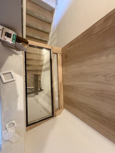

Ook wil ik de bodem van glas maken omdat het kan en ik heb nog een oude raam liggen. 😄
De achterwand en plafond maak ik van multiplex met eiken dikfineer.

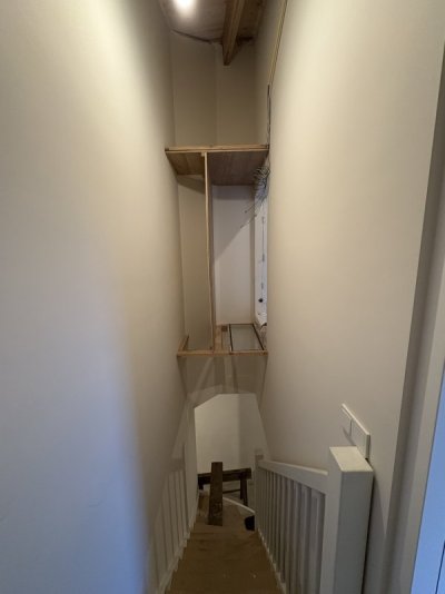

Wat spannende momenten hangende boven het gat om de balken aan de binnenkant muur vast te zetten met 8mm slagpluggen.
Maar so far so good.

Ik mag hopen dat die ruit gelaagd is, anders zou ik er niet graag onderdoor lopen.....
Snap wat je bedoeld maar zo vaart zal het niet lopen. Het is een dubbel glas venster uit mijn oude huis. 30x90cm. Voor de zekerheid heb ik aan beide kanten een transparante folie geplakt die de scherven bij elkaar houden ingeval van breuk.
Er komen jassen boven te hangen, geen losse bakstenen. 😅

Dat haalt weinig uit, een dynamisch belaste omgeving heeft als eis veiligheidsglas, zeker bij horizontale toepasing. Die folie scheelt wel iets, maar ik zou het volgens de NEN 3569 doen, anders is de ellende niet te overzien mocht het fout gaan. Geen verzekering die dan gaat betalen...
Voegt voor een kast weinig toe, dus waarom het risico nemen?

Misschien kan je er rubber tegels op plakken.
Doet niets aan sterkte folie ook niet.
Mocht je er doorheen vallen snij je alles kapot.
Elders moet er glas in van €1000 per m2 voor zoiets. Verschil tussen glas daarvoor is veel te groot.
Mooi ja maar als je er op kunt levensgevaarlijk of onverantwoord klein steentje erin en breekt.

Dat ruitje zit in de bodem van een kast. Die bodem zit ook nog eens minstens een halve meter boven de grond. Er worden jassen boven gehangen. Er wordt niet op gelopen. In een dakraam zit ook geen 4cm dik gelaagd glas .

Waarom zou je in de garderobe kast gaan staan? 🤨
Misschien mis ik iets maar dat zal waarschijnlijk komen omdat wij geen kinderen hebben.
De hele constructie is sowieso niet berekend op dat er iemand in gaat staan.
Het idee van het glas was eigenlijk dat ik dan kan zien of het kelder licht nog aanstaat.
Het tweede voordeel is dat ik vanuit de kelder kan zien wie erop visite komt en dat ik dan alsnog beslissen kan of ik thuis ben of niet. 😄
Horizontaal betreedbaar glas in een dak moet dat dus wel zijn.
Je velux komt ook met veiligheidsglas.
NEN 3569, doe je huiswerk, die norm is er niet voor niets....

Alles is leuk tot iemand glas in zijn nek krijgt.
Die norm is verplicht, dus nul verzekeringsuitkering. Voor mij stopt eigenwijs zijn met de hobby zodra er gevaarlijke situaties ontstaan, zeker als dat ook voor anderen is.
