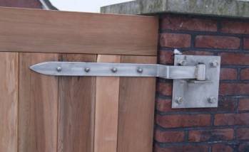

Ik wil binnenkort de garagedeuren gaan maken. De opening is ongeveer 3,0x2,3(BxH). Hier komen twee gelijke naar buiten draaiende deuren in. De deuren worden net als de gevel voorzien van horizontaal houten bekleding (28mmx70mm) welke gemonteerd zijn op regelwerk 22mm en moet dus ook in hetzelfde vlak liggen.
Mijn gedachte is dat ik het scharnier op de constructie van de deur monteer en hierop het regelwerk met houten delen monteer. Het scharnier moet dus 50mm verspringen.
Ik heb al een paar hengen gevonden die verspringen maar niet zoveel. 40, 28 en 37 zijn opties.
Maak ik een denkfout of zoek ik misschien het foute soort scharnier? Lassen kan altijd nog maar lijkt me sterk dat er geen oplossing bestaat voor zoiets.

Kan u ook uitleggen waarom u met een sprong wilt werken.
is een kozijn met deurenscharnier een optie?
