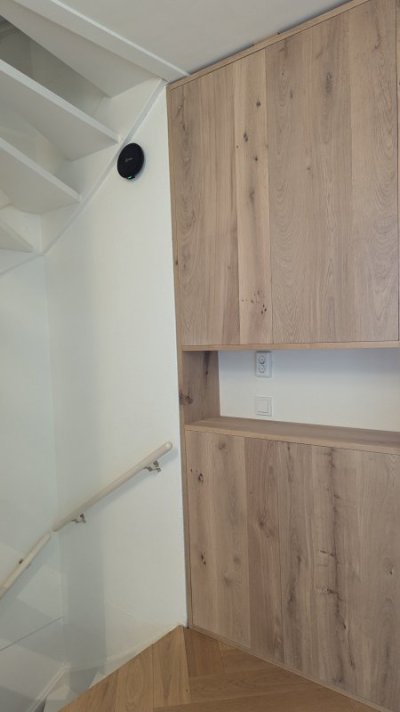

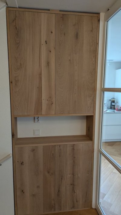

Om een beetje tegenwicht te bieden aan alle prachtige werkstukken die voorbij komen toon ik hier mijn bouwsel
De vloerverwarming verdeler moet uit 't zicht en zooi (post etc) moet van de keukentafel af.. Ik had nog twee mooie geschaafde planken liggen van 28cm x 250cm en 23mm dik, en omdat ik door de oude garde in de stadswerkplaats altijd voor gek werd verklaard om mooi hout in "lucifers" te zagen deze in hun geheel als staanders gebruikt. Ik vind de tekening ook mooi.
Ff schrikken: een jaar geleden begonnen met deze opzet... Er kwam een baby tussendoor en was andere projectjes. Het ontwerp werd iets gewijzigd want ruimte voor schoonmaakmiddelen etc nodig want de oudste trekt inmiddels lades open.. Dus boven ook deurtjes en ipv een hoge plint en lage. En omdat ik het niet eerder heb gedaan inliggende deuren met dik fineer (stom idee maar het leek me leuk).
Het fineer was inmiddels wat krom getrokken en had wat overtuiging nodig. Dit was nog krapaan. En zoals vaker gezegd, je kunt nooit genoeg klemmen hebben...
Wat extra druk op een lokale bobbel. Daarna zag k de uiteinden..
Gelukkig heb ik vele kleine klemmetjes (geen foto)..
Na passen en meten, verspringende kieren een vervelende ontdekking, de vloer is wel recht maar niet waterpas. En twee liggende planken hangen wat door.
Een wig eronder vond ik niks lijken en verschoof wat problemen naar andere hoeken. Dus beetje bij beetje schaven en met de invalzaag pas maken.

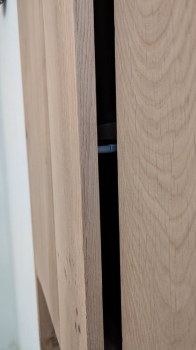

Tsja de opdrachtgever viel het niet op maar de niet gelijke en gelijklopende naden vallen natuurlijk op en
Een scheluw deurtje. Grmmbl.

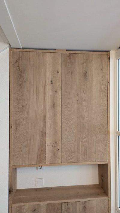

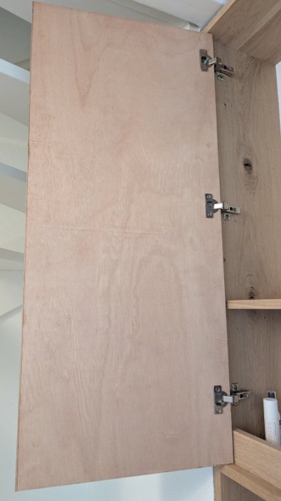

Stom stom, met de laatste instellingen van zaagtafel ook de breedte van de bovenste deurtjes gezaagd. (110 x 47 cm, 15mm mpx+ 3mm eiken).
Nog een doorhangende plank: bovenkant wijkt 3mm. Maar nog vervelender...
Oef...
Zonder chagrijnig hoofd.. De plank heeft een "imperfectie" van zeker 3mm. Zucht.
Qua breedte passen de deurtjes theoretisch perfect, dus 0mm speling links rechts.
Vragen:
1. Ideeën hoe dit het best / mooist / snelst op te lossen? Ik kom niet verder dan zagen en schaven en grotere naden accepteren.
2. Hoeveel scharnieren voor het deurtje van 110cm x 47cm?
In ieder geval mijn conclusie: inbouwen altijd met paslatten etc, dit is waardeloos. Groetjes!
