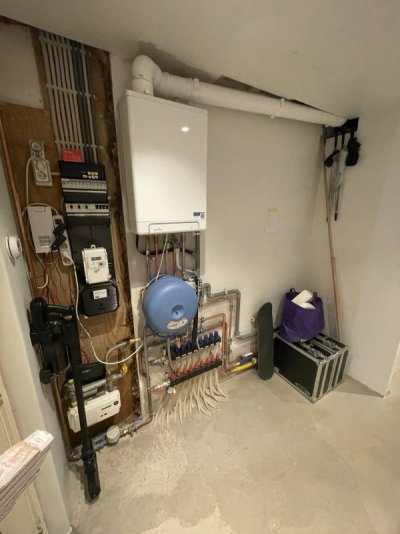

Goedemiddag! Nieuw hier. Een beginnende houtbewerker zal ik mezelf nog niet noemen, want het is vooral een beetje experimenteren en youtube tutorials bekijken. Ik ben vaak aan het scrollen in dit forum en bij deze wil ik graag mijn eerste (lange) post doen. Ik kom uit Belgie dus als er bepaalde vaktermen anders zijn dan hier in NL, hoor ik het graag! Wij hebben het privilege gehad een jaartje geleden een woning te kunnen kopen in Amsterdam, waar heel erg veel dient te gebeuren. We zijn ondertussen een jaar en
veel kluswerk verder en het is mijn droom om simpele kasten te leren bouwen voor in de woning. Ik heb, naast een meubelmakerscursus en zelf klussen, weinig tot geen houtbewerkerservaring. Ik heb wel een eerste poging gedaan tot het maken van een werkbank en gereedschapswand met resthout.

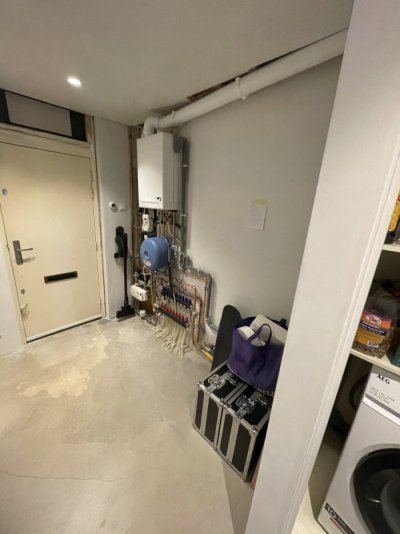

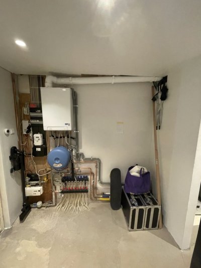

In onze gang (zie foto) wil ik graag een kast maken.
Wat info over deze nis (als je het dat kan noemen):
Breedte is +-2500mm
Hoogte is +-2440mm
Diepte (gerekend vanaf hoek bij de deur links) is +- 410mm
Alle wanden zijn gipsplaat met daarachter osb 12mm. De achterwand loopt af naar rechts toe. De binnen hoek rechts is ongeveer 40-50mm dieper, ten opzichte van de binnen hoek links. Plafond is ook op sommige stukken hoger, dan wel lager, maar we spreken hier over +- 15mm max.
Ik wil hier graag een gangkast maken van MDF 18mm. Hiervoor wil ik 2 corpussen (zeg ik dat juist?) maken van 1200 mm breed, 400mm diep en 2350mm hoog. De linker kast wordt de technische kast, de rechter kast wordt garderobe + schoenenkast. Ik wil het graag de ingebouwde look geven, met paslatten aan de boven en onderkant, alsook zijkanten. Mijn plan hiervoor is als volgt:

Bij deze nog een aantal foto's.
Groetjes

De forumregels verdragen dat allemaal wel hoor. Ik krijg geen goed beeld van hetgeen je wilt maken. Zelf zie ik meer een schuifdeur systeem voor me met evt stellingkast erachter. Als je kasten wilt maken zou ik die gewoon op de plaats bouwen en pas maken. Dat word toch niet iets dat je ergens anders gaat neerzetten.
Onderdorpel kun je wel lijmen aan de vloer, ivm vloerverwarming idd niet boren.

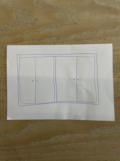

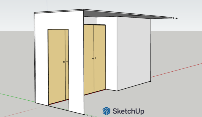

Zie tekening om een beeld te krijgen van wat ik bedoel.
Lijmen aan de vloer nog niet over nagedacht. Kan dat met vloerverwarming?

Je kunt dat kader gewoon bouwen met een paar deuren zoals je dat voor je ziet. Dan kun je je qua uitstraling richten op het front. evt een tussenwand in het midden. In het rechter deel kun je dan maken wat je wilt met kapstop vakken lades enz.
Zelf zou ik niet proberen iets te maken dat passend op de plek schuift maar lekker een vaste kast op de plek bouwen. Ik zou wel proberen de bereikbaarheid van de techniek optimaal te houden.
De tussenwand is er sowieso al aangezien de 2 corpussen aansluiten bij elkaar en vast worden gemaakt aan elkaar. Of begrijp ik iets verkeerd.
Helemaal eens met de techniek, die linkerkast wordt in principe gewoon een lege ruimte met het front. Dus alles blijft goed bereikbaar

In de meterkast deur moeten over het algemeen roosters. Vraag even aan je energie leverancier waar ze moeten komen en hoe groot ze minimaal moeten zijn.

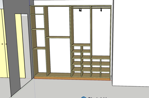

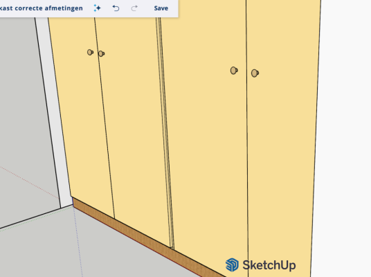

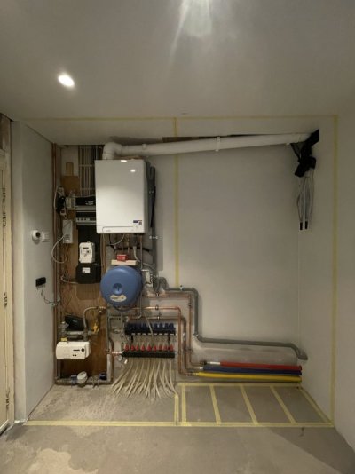

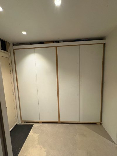

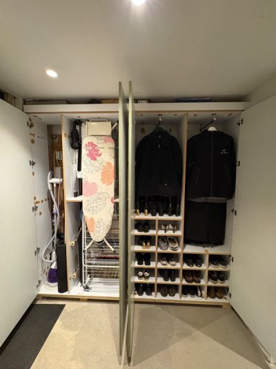

Goedenavond allen, eerst en vooral een dikke bedankt voor het behulpzame advies!
Ik heb wat dagen zitten prutsen (pun intended), meten en in sketchup zitten rommelen. Ik heb de maatvoering van alles opnieuw genomen en ga het bij deze maten houden:
H 218 cm (nog +- 27 cm tot plafond, gezien de CV buis schuin loopt naar de rechtermuur en dit loze ruimte zou zijn)
B 240 cm
D 40 cm
Zie de tekeningen onderaan! De witte delen zijn een impressie van de gang waar de maten niet volledig kloppen, maar de kast is volledig op maat ingetekend.

Het garderobe deel zou ik in 2 delen ban 600mm maken, of een staander toevoegen in het midden. 1m20 overspanning is veel te veel, zeker voor MDF.
Goede raad! Ik ga een staander toevoegen in het midden.
de diepte is 410mm evt + 40-50mm. dan kan je niet met een kledingroede met hangers werken. daarvoor heb je 55cm nodig.
dat worden dus jashaken of uittrekbare kledingroedes.
Uittrekbare kledingroedes inderdaad :)!
Let op als je geen achterwand toepast: je wil bijna een hele plaat MDF in een raamwerk aan elkaar zetten (2380 x 400 2maal + 400x600 2maal). Als hier geen dwarsverband in zit valt hij uit elkaar als je 'm al van je werkbank wil pakken doordat hij gaat 'scharen'. Een achterwand is wat de constructie haaks houdt. Dus ook bij de CV-kant, zorg daar voor minstens 1/3e ongeveer van de totale hoogte aan achterwand zodat je daar constructief op kan rekenen met vervoer, draaien op de werkbank etc.
Helemaal mee eens. Ik veronderstel dat voor het garderobe deel de middenstaander met bijhorende schoen schappen hier voor zullen zorgen? Het technische deel is een ander verhaal: een midden staander lukt daar niet aangezien de CV ketel en expansievat in de weg zit. Mijn oplossing is om het gas en elek deel af te scheiden van het CV deel door een staander. Die zit meer links dan in het midden maar ik denk niet dat ik het anders kan regelen. Maar sta meer dan open voor jullie deskundig oog hierop!
Verder zeg je 4 potscharnieren te willen gebruiken; dat is te weinig. Zelfs degelijke Blum scharnieren beveelt al 5stuks aan op zo'n lap van een deur.
Gotcha: worden dus 5 scharnieren per deur.
Onderframe aan de vloer lijmen kan prima, dit is juist de meestgebruikte variant bij vloerverwarming. Een paar dikke dotte Hightack onder je frame en hij komt niet meer van z'n plek.
Aangezien ik nu stelpoten gebruik lijkt me dat lastig. Zou schroeven in de zijwand voldoende zijn?
Lat op de wand voor bevestiging is een slim plan, liever die in je houten staanders vastschroeven of met pluggen goed de last verdelen, daarna is dat je 'schroefvlees'
Goed idee! Voorzie ik per corpus 3-4 horizontale latten.
ik zou de kasten zelf haaks maken, op de kleinste maat. Je hebt dan misschien 10-20mm loze ruimte rechts achter de achterwand maar alles scheef maken zodat het de nis perfect vult lijkt mij miserie zoeken.
Helemaal mee eens.
Nog een aantal vragen:
- Op dit moment heb ik de corpussen 18mm korter gemaakt ten opzichte van de deuren (zie tekening 3). Is dit de juiste manier? Aangezien ik rondom de kast en in het midden, waar de 2 corpussen samen komen, paslatten van 18mm ga plaatsen.
- Wat is jullie advies qua plaatsen van de paslatten voor het mooiste resultaat? Verstek zagen?
- Als ik de kast volledig haaks wil maken en houden, raden jullie dan hoekklemmen aan bij het monteren van de kastpanelen? Is het een goed idee dit te deuvelen?
- Bij het maken van de schoen schappen ben ik van plan om plankdragertjes daarvoor te gebruiken (ikea style). is dit een goed idee of gaat dit het haaks houden van de kast niet ten goede komen?
- Wat is de beste manier om de horizontale latten (om de kast haaks te houden) te monteren?
