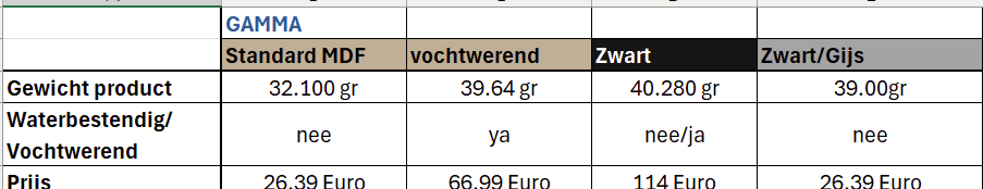

Bedankt allemaal. Ik heb een overzicht gemaakt met wat basisinformatie over GAMMA MDF. Zie de tabel.
Ik heb ook wat tests gedaan op het gebied van waterbestendigheid, hardheid en schroefvastheid, zowel op de grijze en zwarte MDF als op twee bruine monsters van onbekende herkomst uit mijn werkplaats, waarvan ik aanneem dat het standaard MDF is. De bruine platen wogen ongeveer 33 kg per volledige plaat, wat erop wijst dat het om standaard MDF gaat.
testresultaten
  • Vloeistof: De grijs/zwarte MDF zwol niet op, maar de kleurlaag liet los. De bruine MDF bleef intact, zonder zwelling of materiaalverlies.
  • Oppervlaktehardheid: Alle monsters presteerden goed; een veerbelaste priem veroorzaakte een vergelijkbare deuk als in beukenhout.
  • Schroeven aan de rand: Alle monsters presteerden slecht; zonder voorboren splijtten ze al bij 1 cm indringing van een 3,5 mm schroef.
  • Schroeven in het oppervlak: De bruine MDF scoorde het best (één iets beter dan de andere), terwijl de grijs/zwarte MDF tegenviel.
Mijn conclusie
De grijs/zwarte MDF is qua kwaliteit het zwakste, maar voor een werkbankblad prima geschikt. Mijn redenen:
  • Bijna zwart (past bij mijn voorkeur).
  • Hard oppervlak.
  • Zeer betaalbaar.
  • Schroefvastheid is voor mij niet belangrijk.
  • Met een matte polyurethaanlaag kan ik het oppervlak goed beschermen tegen morsen.
