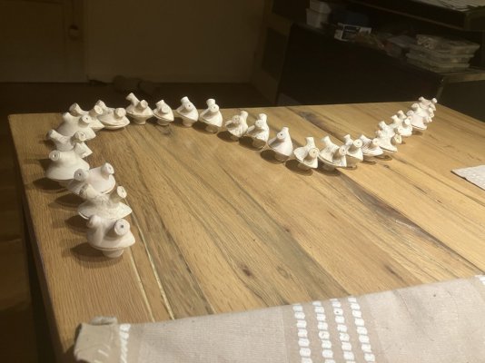

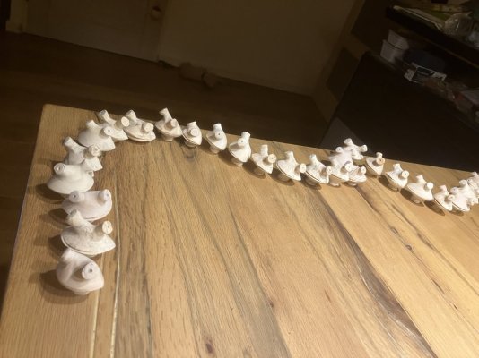

Afgelopen week alvast bezig geweest voor het komende 5e seizoen 🐸.

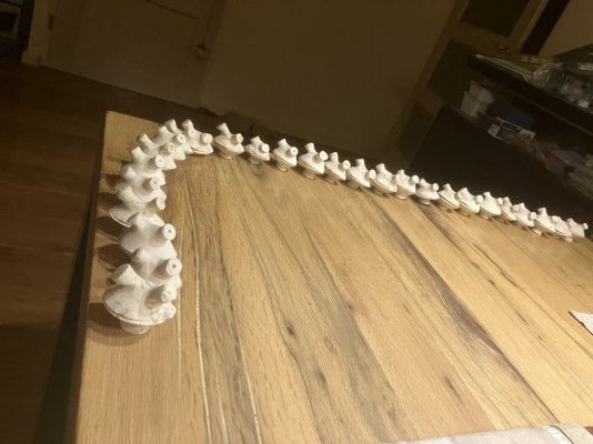

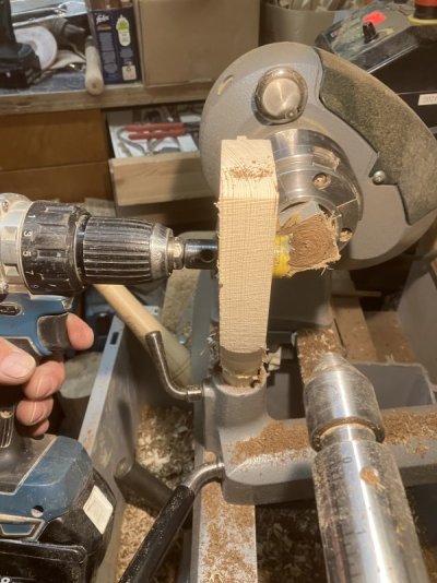

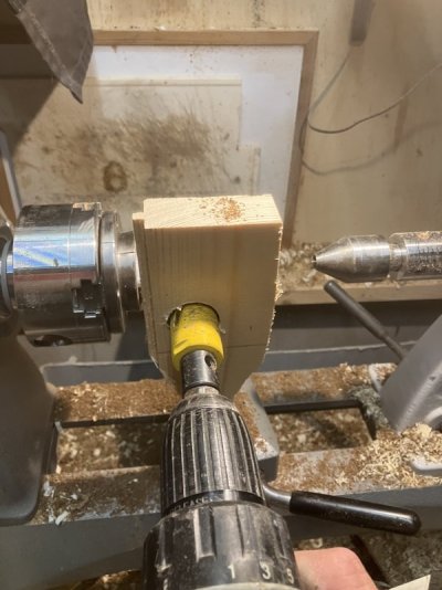

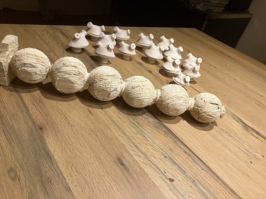

Het meeste werk zit in het maken van het startmodel de bol. Vorige batches maakte ik deze allemaal handmatig per stuk. Afgelopen voorjaar bij ons op de club een demo gehad waarbij de bollen gestoken werden met de gatenzaag 🫣. Allemaal heel erg officieel met een boorkolom.

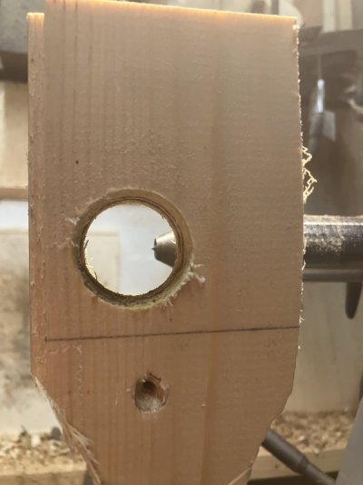

Zelf geen losse boorstandaard hebbende een alternatief gevonden IMG_7058.jpegIMG_7060.jpegIMG_7061.jpegIMG_7067.jpeg
Was wel effe een stap zetten maar uiteindelijk blij dat ik die gezet heb.
Het voordraaien van de bollen gebeurt nu in een vloek en een zucht.
Gewoon een stuk of zes op de spindel en daarna pas loszagen op de lintzaag

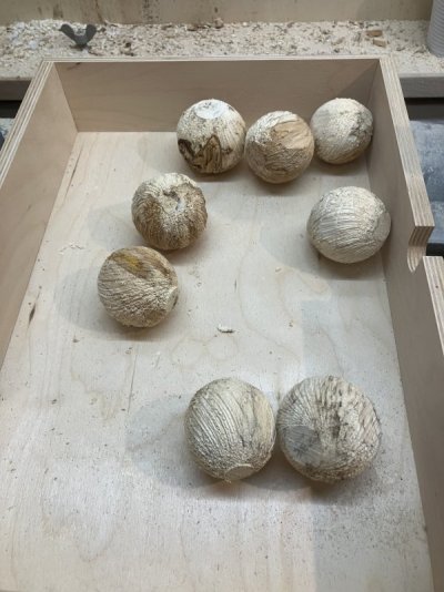

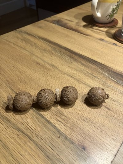

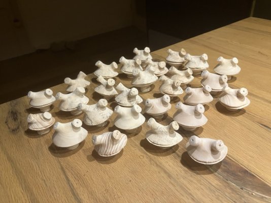

Zoals gezegd deze keer een grote batch bestaande uit vuren, esdoorn, één of ander boompje uit de tuin van de buren en een ver gaande staat van ontbinding verkerende paardenkastanje
