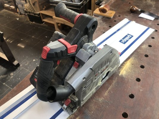

Heb 6 maanden geleden deze accu inval zaag aangeschaft.
voor dat geld super als je al het accu systeem 20v hebt.
Past zo op de Festool Makita rail.
en deze is inmiddels besteld!!

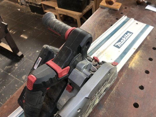

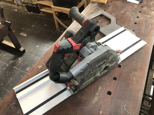

Bij het gebruik van de Makitarail (liniaal) moet je met één zoetvijl een halve MM aan de linkerzijde van de zool weg vijlen dit omdat Makita rail de kantel beveiliging heeft.
De sheppach liniaal past ook echter moet je eerst de splinter strip verwijderen en een stukje van alu wegzagen daarna splinter strip weer aanbrengen (een hele fijne goedkope oplossing).
Bovenstaande aanpassingen hebben geen invloed op de nauwkeurigheid en constructie.
Op de Makita rail
Op de Scheppachrail
Op de originele Parkside rail met “forum” aanslag
Met de smart accu 8 ah zeer goede prestaties
Zaagblad 140mm effectief met liniaal tot en met 50mm diep zagen
Heb er wel een schulp Ecotools zaagblad opgezet. het gemonteerde blad is naar mijn idee weinig waard.

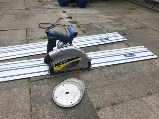

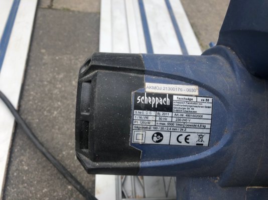

Ik heb een Scheppach CS55 staan hier die weg mag (ivm aankoop Festool). Inclusief 2x rails 1400mm, een koppelstuk en enkele zaagbladen.
Heb ik altijd veel plezier van gehad. Is gebruikt maar zeker niet misbruikt en nog in goede staat.
Als je interesse hebt, stuur maar een pb, prijs komen we dan wel uit.

@klusrob in een review van de Aldi versie werd gezegd dat het een Scheppach kloon is waar ze niet zo over te spreken waren, de Parkside zou een betere koop zijn, sorry :).

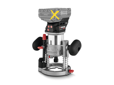

groetnis,
Roeland
Heb je deze al binnen Roeland?
Ik ben erg benieuwd naar je eerste indruk.
Ik wil mijn eerste bovenvrees gaan bestellen en lijkt een op accu het meest handigst, Accu's heb ik al van pakside en zal hem slechts af en toe gebruiken bij hobbymatig gebruik.
Er zit geen kopieerring bij geloof ik, is dat een groot nadeel?
Gr Berend
Gr Berend
Ja afgelopen zaterdag!
Het is alles wat ik er van verwachte en de kopieer ring van Makita plunge basis past ook onder de Parkside plunge basis.
zal even een korte review plaatsen.
groetnis,
Roeland
