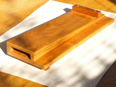

Mijn excuses als er elders al over gesproken is maar dit leek mij het geschikte onderwerp:
Heeft iemand ervaring met een een hellende futselplank, waarbij de plank dus zelf onder een hoek staat, dus niet om bvb een 45° hoek te creëren, maar om je beitel te sparen en om de de beitel gelijkmatiger in contact te brengen met het hout? Ik vraag me af als je een futselplank met een helling naar beneden neemt of je zo geen tear-out (hebben jullie hier ondertussen een AN woord voor?) aan de bovenkant van de te schaven plank krijgt?
Een helling omhoog zou dit mogelijks wel verhelpen, maar ik weet niet of dat handig werkt.

denk dat je opzich wel gelijk hebt, maar de hoek is zodanig dat er weinig kracht "tear out" kracht komt. Nadeel van omhoog schaven is dat je beschikbare werkhoogte afneemt.

De schans is juist bedoeld om tear out te verminderen. Net zoals sommige schaven , zoals de No 51 shooting board plane oftewel futselplank schaaf, een schuine beitel hebben.

Ik heb enkel een veritas smoothing plane om te futselen. Ik wil afromosia plankjes van 8.5mm dik futselen. Wat raden julie aan?
Bedankt!
B
jeroenv
24 feb 2012
207
ze zijn heel simpel te maken. Ik zou dus een schuine maken daar zit geen enkel nadeel aan behalve de kleinere werk hoogte.
in jouw geval met 8.5 mm is dat dus geen bezwaar.
ik gebruik zelf een rechte uitvoering (nog simpeler te maken) en overweeg ook zo'n schuine.
het is de oplossing om zonder enig kunde (in mijn geval) perfect haaks kanten te maken.
