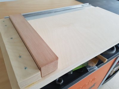

Ik ben zelf ook bezig met een vergelijkbare futselplank / shooting board. Ben nu bij de laatste stap, het bevestigen van de aanslag of aanslagen aangekomen. En zit me nu te bedenken van welke soort hout ik die zal gaan maken....
Ik heb nog wat beuken liggen waar ik zowel een 90 als een 45graden aanslag uit zou kunnen maken maar vraag me af of ik niet beter voor een wat hardere houtsoort kan gaan? Advies hierin is welkom...
En nog een plaatje van de huidige opzet (multiplex aanslag is voor de stevigheid). De aanslagen zal ik niet lijmen maar schroeven zodat ze bij slijtage of andere slijtage weer opnieuw te positioneren zijn. Ik verwacht met beuken geen echt probleem, maar wellicht is een hardere houtsoort toch handiger...

@rendew, hoe werkt die aluminium geleider, welke schaaf past daar in?

Hij is speciaal gemaakt voor de Veritas shooting plane... maar de geleider aan de rechterkant is verstelbaar. Breedte (binnenkant) is 81mm en de verstelbare geleider is 24mm. Dus eigenlijk bedoeld voor schaven met een "zool" van max 55mm, maar eventueel aanpasbaar (hoewel je dan net zo goed zelf iets zou kunnen fabriceren).
Voor mij was de overweging dat het out-of-the-box past maar ook dat het vlak en haaks is en blijft.
beuk is vlg mij prima maar ik zou de aanslag wel met speling vastschroeven, zo kan je elke keer indien nodig bijstellen (ifv temperatuur en vochtigheid)

Ik ga het gewoon gebruiken.... kan het beuken altijd nog simpel vervangen als het niet bevalt. Ja, dat vastschroeven met wat speling was ook mijn gedachte, levert alleen wel een iets minder stevige constructie op, maar de krachten zullen vooral van voor- naar achteren zijn. Zag ook wat voorbeelden van een bevestiging aan de achterste aanslag (bij mij van multiplex) maar dat lijkt me toch een minder goed idee.

Interessant project, ben benieuwd naar je ervaringen met de Veritas schaaf. Ik zou de multiplex aanslag ook verlijmen en de beuken aanslag van 2 sleuf (of ruime) gaten voorzien om deze ook vast te kunnen zetten. Een losse aanslag op de futselplank is onhandig werken. Je kunt de de plank dat haaks afstellen door links of rechts, tussen het multiplex en het beuken,een of meerdere papieren (of plakband) shims te plaatsen. Een goede futselplank met scherpe schaaf is een verbazingwekkend nauwkeurig stuk gereedschap. En beuken is echt hard hout....

Heb nog niet super veel met de Veritas schaaf gedaan, maar de eerste ervaringen zijn prima. Mooie dikke beitel die onder een hoek het hout raakt bij gebruik, dat helpt flink. En de schaaf heeft voldoende massa om goed te kunnen gebruiken. In tegenstelling tot sommige reviews vindt ik het handvat redelijk tot goed werken, maar het vasthouden van het metaal net achter de beitel is ook een optie en geeft net wat meer voeling met wat er gebeurt.
Ik heb de 90 graden beuken aanslag er inmiddels opzitten (de multiplex aanslag was al gelijmd) en had slecht een hele kleine afwijking tov de multiplex aanslag om precies op 90 graden tov de schaaf uit te komen. Daar was bij het bevestigen een stukje karton voldoende om de afstand te houden. Eerst dit maar een goed gebruiken en eventueel nog wat hele kleine aanpassingen doorvoeren als de hoek toch net niet perfect blijkt te zijn. Een 45 graden aanslag is dan zo gemaakt, en die gebruik ik toch veel minder vaak.
Maar tot heden is het een aanrader, ook de geleiderail. Enige kleine puntje in het gebruik is dat ik de schaaf toch goed moet aandrukken, als ik dat niet doe dan kantelt ie heel licht naar binnen. Het is amper zichtbaar maar voor de perfecte 90 graden hoek hier moet er een 100% goed contact zijn tussen de schaaf en de rails. Niets om echt een probleem te zijn maar een goede grip op de schaaf blijft gewenst.
