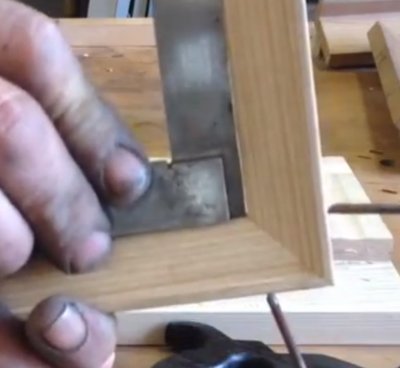

Ik durf het bijna niet te zeggen, en krijg nu iedereen op mijn nek denk ik, maar die hoek is niet haaks. :confused:
Maar wel haaks geschaafd, denk dat met het zetten van de veerklem je verbinding iets is verschoven. In filmpje op 4:38

Mischien is die hoek wel fries haaks?

Zweihaak je hebt gelijk de binnenhoek is niet haaks, de buitenhoek wel. Had een een overgebleven hand geschaafde opleg lijst gepakt en verzuimd om te controleren of de binnen en buiten lijnen parallel liepen (de zelfde breedte) dit was dus niet het geval.
Doordat je bij de futselplank de buitenlijnen als referentie gebruikt zijn deze maatgevend in je eind resultaat.
Het verstek zat overigens keurig dicht. Mijn bedoeling was om snel even te laten zien hoe snel en nauwkeurig je met een futselplank kunt werken aan de bank maar het materiaal moet wel op breedte cq dikte zijn (parallel dus)
Het laten zien van de verbinding is wat lastig als je geen cameraman hebt en moet gokken of je het geheel goed voor de lens houd,. daarom ook even een verstekklem aangebracht

Ja was goed bedoeld van me, niet om je af te zeiken, maar het viel me op, heb nog al een grote monitor :)
Futselplanken zijn erg handig, en ja het gaat om het idee, om te laten zien hoe het werkt. Mooie schaven heb je.
