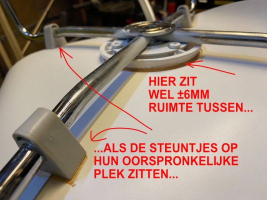

Beste houtbewerkers,
Wij hebben zeven Fritz Hansen "Series 7" vlinderstoelen, waarvan bij een tweetal de gelijmde ABS koppelplaat is losgegaan. Het is een allegaartje van bouwjaren, maar ik vind het wel toevallig dat deze twee dezelfde serie zijn. Overigens een bekend probleem, er is een meubelmaker in A'dam die er helemaal een businessmodel van heeft gemaakt om ze te restaureren:
Op zich doet ie het leuk, z'n hele systeem is er op uitgedacht (bijv. lijmtangen met extra lange bekken). Je ziet hoe tragisch slecht die epoxy lijmverbinding vaak nog is. En hij heeft dus zelf andere, houten, koppelplaatjes (met inslagmoeren?) geknutseld:

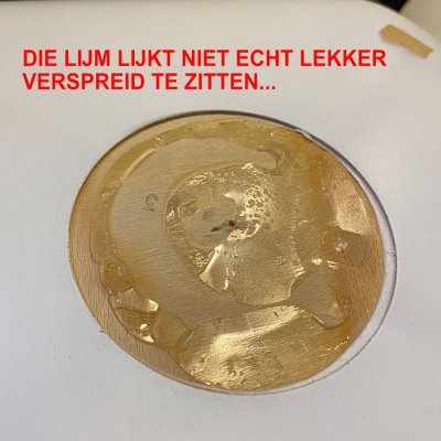

Ik wil gewoon de originele ABS koppelplaatjes opnieuw verlijmen met serieuze industriële epoxylijm, die ik al in huis heb gehaald. Maar wat ik niet snap, is waarom er zoveel ruimte zit tussen de plaatjes en het frame. Daar komt toch bij het aandraaien van de boutjes veel teveel kracht op te staan? Ik vermoed dat de restaurateur uit de YT-filmpjes daarom die koppelplaatjes dikker gemaakt heeft. Maar ik kan me ook weer niet voorstellen dat ze bij Fritz Hansen zo'n ontwerpfout maken. Dus waar komt die ruimte vandaan, en is het de bedoeling om die boutjes volledig aan te draaien en zodoende het stalen frame naar de koppelplaat toe te trekken?
Heeft iemand ervaring met restaureren van deze stoelen?
Zie foto's:

Volgen mij is dat ronde ding in het midden niet bedoeld om strak vast te zitten, maar dient het als opvang van de flex in de zitting bij het spreiden van de relatief slappe poten. Plus: als je dun gelamineerd materiaal wat ruimte geeft zal het minder snel breken, vermits de verlijming niet te rigide is, hoewel zelfs dat niet veel zal uitmaken.
Waar jij de opmerking plaatst dat 'de lijm niet lekker verspreid zit', lijkt mij dat eerder iets van silicone te zijn.

Volgens mij is dat ronde ding in het midden niet bedoeld om strak vast te zitten, maar dient het als opvang van de flex in de zitting bij het spreiden van de relatief slappe poten.
Nee, het plaatje is het enige dat de frame met poten aan de zitting fixeert. In tegenstelling tot namaakstoeltjes die hier op lijken, zitten de vier (rubber) steuntjes op de hoeken volledig los.
Fritz Hansen Denemarken heeft mij twee jaar geleden laten weten dat dit "2 component glue" is. Maar ze konden geen merk geven. Het is ook niet echt zacht zoals kit, maar licht buigbaar zoals epoxy.

Verrek, ik vind weer een filmpje, nu van Fritz Hansen over hoe de stoeltjes gemaakt worden. Heel artistiek, zwart/wit met stemmige pianomuziek. En wat ziet mijn oog? Precies op 4:46 gaan ze de boutjes aandraaien, en zie je het metalen frame buigen. Dat is dus het antwoord op mijn vraag: "moet daar zoveel kracht op komen?". Ja dus, blijkbaar.

Ok, weer wat geleerd. Die vier blokjes fungeren dus als vering, ipv dat ronde ding?
Klopt, die zijn van rubber, i.t.t. namaakstoeltjes, die vaak hier harde kunststof hebben zitten, met een bevestigingschroef op de zitting erin. Maar ik dacht wel: "als dat rubber nou na verloop van tijd harder wordt, is dan de kans aanwezig dat de krachten te groot worden?"
Deze "spacers" zijn nog te koop (zij het uitverkocht) bij Fritz Hansen zelf.
Stel je voor dat je dat niet doet, maar gewoon losjes, dan "wiebelt" de hele toel op het centrale punt. De rubber blokjes voegen dan nog amper wat toe en de levensduur is ineens enkele dagen. Door het geheel op spanning te zetten wordt het rigide ondanks de lichte constructie. Door de rubber blokjes blijft er nog een minimale bewegingsruimte over voor het comfort.
De reden voor het loslaten van de plaat zou best wel eens het langzaam loskomen van die schroeven kunnen zijn geweest.
Die schroeven zitten met Loctite® vast, en waren nog volledig aangedraaid. Het is de lijmverbinding die faalt, want dat is het enige dat de poten met de houten zitting verbindt. De vier bouten zijn alleen om het stalen frame aan de ABS koppelplaat te monteren. Daar zitten speciale moeren in (soort van inslagmoeren, maar dan anders...).
Ja, dit lijkt me de meest logische verklaring. Er komt dus alleen wel behoorlijk wat (extra) kracht op die lijmverbinding, maar dat moet kunnen. Feit is ook dat die rubber "spacers" verder niet gefixeerd zijn. Als daar te weinig spanning op zou staan krijg je gedonder.
