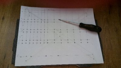

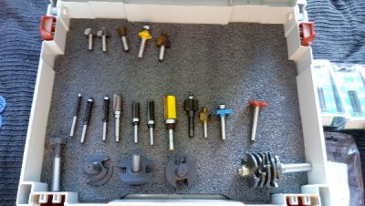

Klein klusje gedaan. Hieronder hoe ik mijn frezen in een systainer heb gezet. Met behulp van 30mm kaizenfoam. Ik heb frezen met verschillende schachtmaten. Om dit overzichtelijk te houden besloten om drie rijen gaten te maken, voor 6mm, 8mm en 12mm of 1/2". Zo staan de frezen op volgorde, maar is het ook meteen duidelijk welke schachtmaat de frees heeft.
Eerst wat frezen erin leggen om te passen en de layout te bepalen.

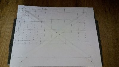

Op papier uitgemeten wat een logische verdeling is. En meteen het kruis op de bodem van de systainer gemarkeerd. Met een priem overgebracht op het schuim.

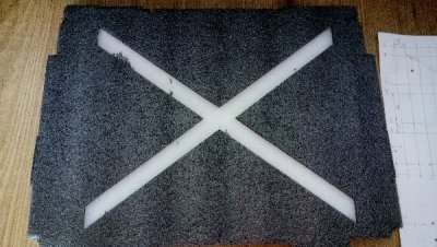

Uitsnijden van het kruis.

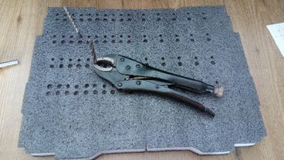

Met een priem alle gaten markeren in het schuim.
Met verwarmde boren (5, 7 en 10mm) de gaten maken. De griptang op de juiste diepte geklemd.

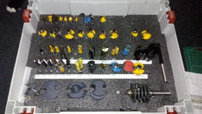

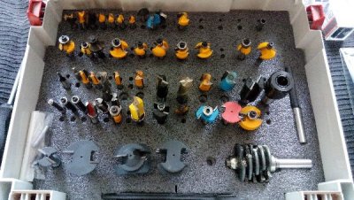

En alle frezen erin.

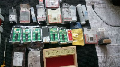

Deze doosjes zijn nu overbodig. Ze liggen hier op dezelfde volgorde, om de maten over te nemen.

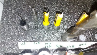

Tekst erbij. Een papiertje wat omgebogen en in een sneetje in het schuim geschoven. Als er wat verandert/verschuift, kan het papiertje zo vervangen of verknipt worden.
En het eindresultaat. De (2) frezen die niet overeind in deze nr.1 systainer passen liggen plat, ingesneden in het schuim.
De rijen frezen van boven naar beneden:
- Profielfrezen
- Profielfrezen met kogellager
- Rechte groeffrezen
- Kopieerfrezen
- Speciale frezen (voor verbindingen e.d.)
