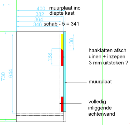

welke ik onder een hoek van 45 graden doormidden ga zagen
heb deze week bovenkasten van een keuken opgehangen waarin ook nog een dampkap zit
haaklatten in 30° gezaagd
blijkbaar hangen de kasten nog altijd
voor wat gereedschap zou ik mijn koppie ni breke
zorg er bij veel gewicht voor dat de schroeven op het juiste plekkie zitten
bij het vrouwtje bovenaan
bij het mannetje onderaan
daar komt de meeste trekkracht
7.916
2.198
Ben wel benieuwd waarom je voor een hoek van 30 graden hebt gekozen in plaats van de gebruikelijke 45
omdat ik de geaardheid heb om alles met een herontwerpend oog te bekijken
die 45° was me al lang een doorn in het oog
is die scherpte nodig ?
neen
30° is geen speciale hoek
het voordeel is dat - mijns inziens - het mannetje door de kleinere scherpte bij 30° makkelijker in het vrouwtje schuift dan bij 45°
nu ja, ben ook een beetje lui, want voor 45° moet ik langer aan het wieltje dragen
ik zie zwaartekrachtgewijs geen noodzaak om tot 45° te gaan
die 30° gaat er echt niet uit wippen
de punt van het mannetje rond ik af om te vermijden dat die ergens blijft hangen
wat zeker bij 45° aangeraden is
en het vrouwtje stofzuig ik, vooraleer het mannetje komt
de bovenkasten hangen nog altijd netjes op hun plaats
ik heb mannetje en vrouwtje ingezeept
daardoor kan ik ze tot op de mm horizontaal verschuiven
met harde zeep
niet die uit het pompje

bij een hoek van 30 graden kan je met smallere haaklatten werken.
vooral als je een redelijk dikke lat kiest maak dat best wel verschil
haaklatten zijn ontzetten sterk
ze worden niet meer zo vaak gebruikt voor keukens omdat ze niet stelbaar zijn.
niet omdat ze niet stevig zijn
7.916
2.198
ik gebruik meestal 18 mm dik
eigenlijk heb ik nog nooit bovenkasten opgehangen zonder haaklatten te gebruiken
ik ken enkel dat kliksysteem om die kasten op te hangen
het zint mij niet om daarvoor een gat in de achterwand van de kasten te maken
het voordeel van een haaklat is dat je direct 1 rechte lijn hebt
en als je het mannetje steeds op dezelfde manier op de kasten plaatst, hangt alles direct bijna perfekt
nadien enkel de kopse kanten van de corpussen gelijk brengen, en ze aan mekaar schroeven
nu zet ik wel eerst een plaat tegen de muur
die breng ik vertikaal
dan schroef ik het vrouwtje er op
als laatste gaan er nagelpluggen door
boertje125
