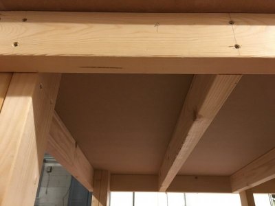

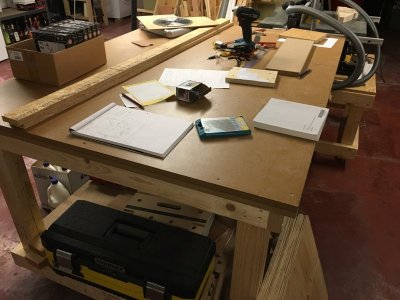

Ben momenteel hard aan het twijfelen om ofwel een kleine freestafel bij te maken (op wieltjes) ofwel een frees te integreren in mijn huidige 'werkbank'.
Bovenblad is 2x 18mm mdf met een laag vernis over.
Deze bank gebruik ik vooral als verlening van mijn zaagtafel (DWE7491) en om werkstukken op te assembleren.

Graag tips hoe ik het best alles monteer onder deze werkbank.

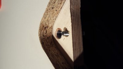

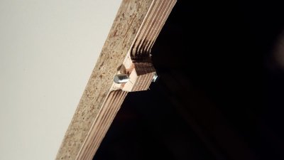

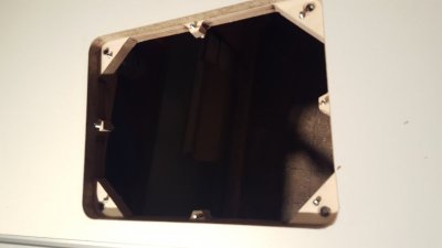

tegen doorbuigen heb ik bij mijn tafel niet alleen in de hoeken hoogte stel boutjes gemaak maar ook in het midden daar tussen zodat hij helemaal vlak blijft

@3dmazter; mag ik vragen waarom je het meeste hebt weggezaagd/weggefreesd van je onderplaat?
Het lijkt me dat je dan minder draagvermogen hebt dan dat je een rand rondom hebt.
Ik hoop dat je m'n vraag begrijpt, kijkt anders bij mijn bericht p 29-08 wat eerder in deze post, daar zie je een link en daar zie je foto's ook.
dat is omdat ik zo alle 4 hoeken exact kan stellen.
dus eerst de hoogte van de insert in alle hoeken gelijk maken zodat je werkstuk niet blijft haken.
en daarna heb ik alle midden stelschroeven zover gedraaid dat ook daar geen rand zit.
De insert zit ook met 4 inbusbouten op de hoeken vast.
zou je een hele rand maken dan heb je kans dat je een paar 10e te diep of te hoog zit en je werkstukken blijven haken.
plus dat er stof en zaagsel op die rand komt en de afstelling dan niet meer klopt.
Het afstellen van de insert in de tafel komt heel precies.
een 10e mm merk je meteen doordat je werkstuk of niet op de insert geschoven wil worden of er aan de andere kant niet af kan.
dit merk je vooral met korte werkstukken.
