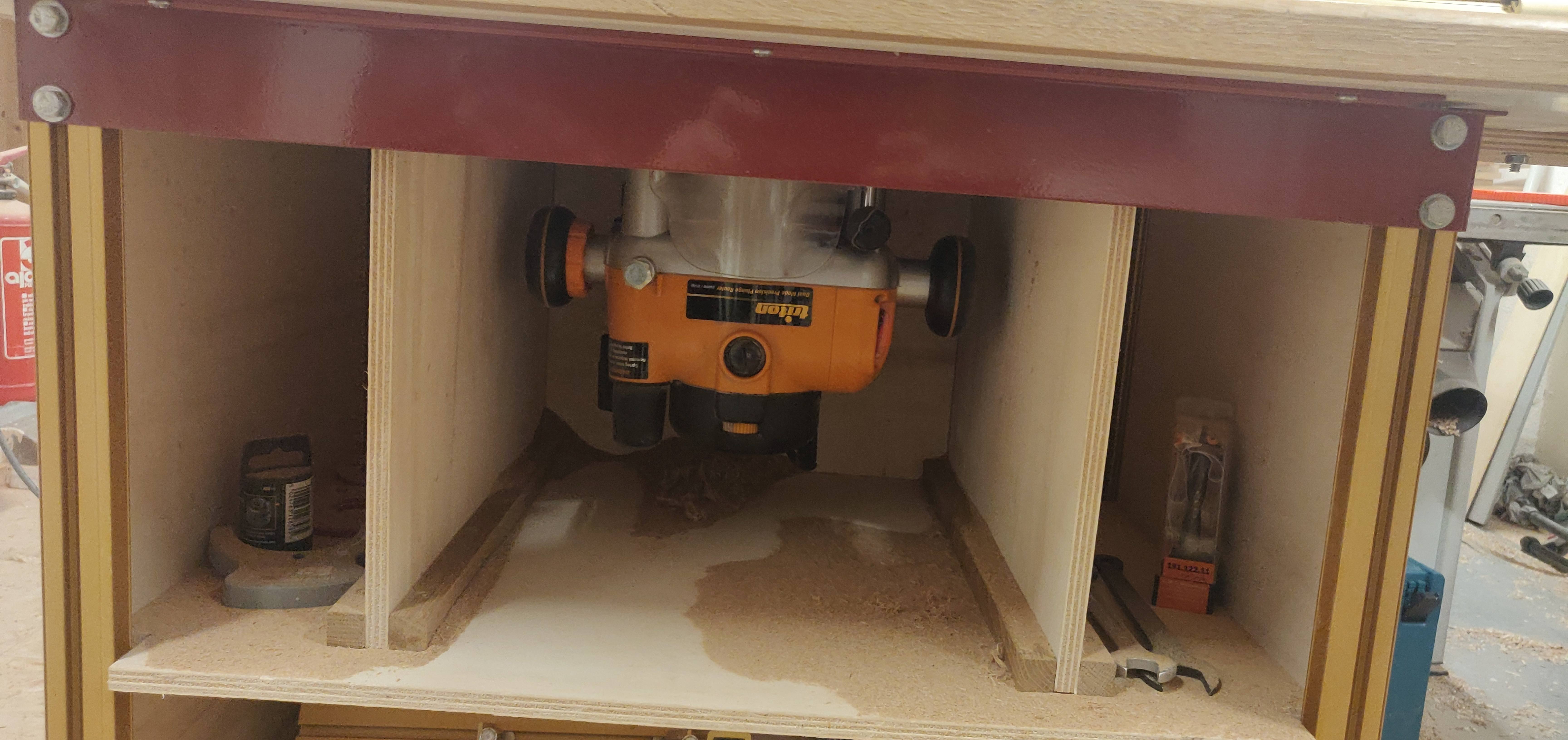

ik geloof dat de jessem/incra lift geschikt is voor de festool frees. Hoogteverstelling van bovenaf is toch wel erg fijn!
IK heb hem met een betaalbare inlegplaat omdat de tritonfrees al een lift heeft ingebouwd.
Als je daar een foto van wil, kan ik die vanavond als ik in de werkplaats ben wel even maken :)

Vind het gewoon leuk om te zien dus als je wil graag. Wil je niet, ook prima :)
