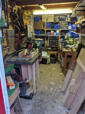

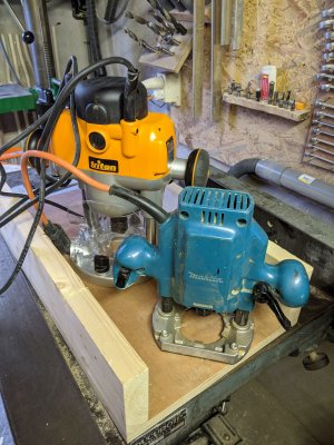

Bij ons huis heb ik een kleine schuur die ik als werkplaats heb ingericht. Hij is 2x4 meter, dus daadwerkelijk klein:
Afgelopen week heb ik een Triton TRA001 gekocht omdat mijn Makita 3620 niet krachtig genoeg was. Wat een verschil en wat is die TRA001 een beest van een machine!

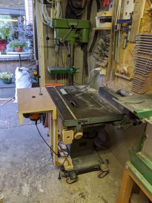

Omdat die Triton zo graat is wilde ik er direct een freestafel voor maken. Het leek mij het eenvoudigst deze aan de zijkant van de zaagtafel op te hangen. De zaagtafel is zwaar genoeg en dan kan ik het 'miterslot' van de zaagtafel ook gebruiken voor de freestafel. Een aantal eisen:
- makkelijk verwijderbaar
- zo min mogelijk uitsteken in het looppad indien niet opgehangen

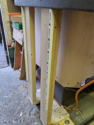

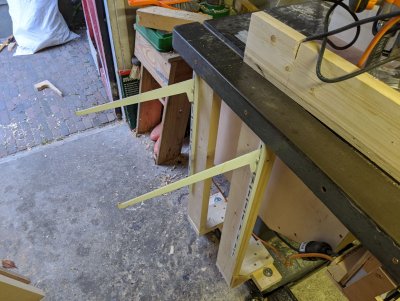

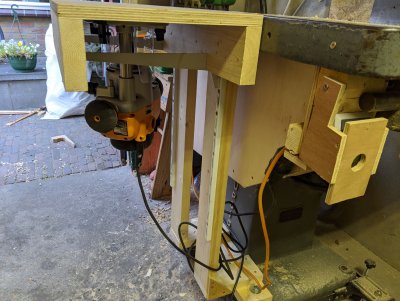

Na lang zoeken naar oplossingen kwam ik op het idee van planken dragers. Daarom heb ik een balken constructie opgehangen en vastgebout aan bestaande montagepunten op de zaag en daarop de rails bevestigd.
Ik heb extra montagegaten in de rails gemaakt zodat deze zo min mogelijk beweging heeft.

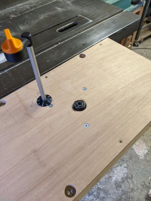

In de tafel heb ik bouten gemaakt waarmee ik tafel exact gelijk kan afstellen met hetzaagtafelblad.
De enige aanpassing die ik nog ga maken is gebruik maken van grotere, extra, zware planken dragers om de flexibiliteit tot een minimum te beperken.
