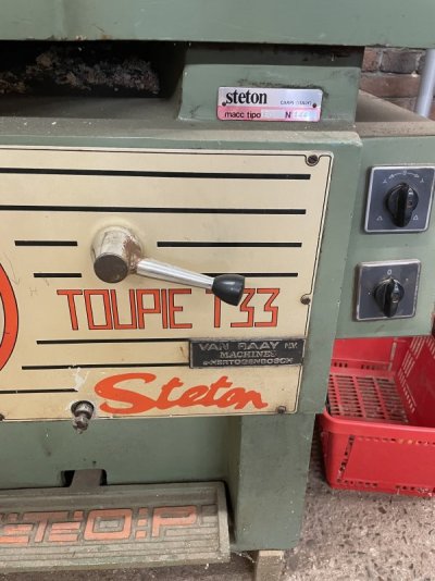

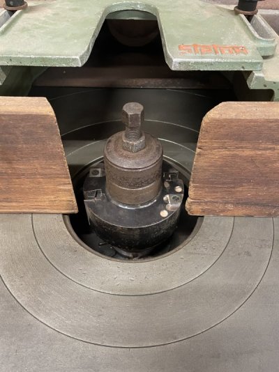

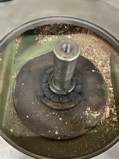

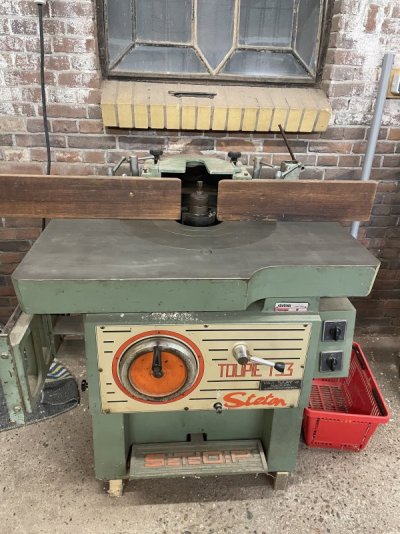

Beste mensen,
deze oude steton toupie T33 is de freestafel die ik bezit. nu zit ik met een ding en dat is dat de as 45mm is. hier zijn geen freeskoppen meer voor aan te komen. ik heb al gezocht naar reduceer ringen. deze zijn in van allerlei verschillende maten behalve 50 naar 45 mm want dat zou de enigste juiste kunnen zijn. nu zat ik te denken om de as er uit te halen en terug te lagen draaien naar 40 mm zodat ik wel standaard freeskoppen kan kopen er monteren. alleen dit gaat wat lastiger dan ik had gehoopt omdat die boven en onder in een lager zit. mijn vraag. heeft iemand een ander idee of weet iemand die freeskoppen met asgat 45mm verkoopt?

Ga eens bij een slijper vragen naar ringen met een verloop. Ik heb ze ook van 45 naar 40 bij een goede slijper kan ze wel leveren en anders zelf ringen ergens op draaibank laten maken lijkt me ook simpele oplossing

Is het laten draaein van een 50 -> 45 mm reduceerring geen optie? Ik heb geen idee van het krachten spel, 2.5 mm wanddikte is niet veel.
heb ik ook aan gedacht maar wat je zegt, dan houd je indd een wanddikte over van 2.5 mm. reduceerring is zeker de makkelijkste oplossing. als het niet zo lastig was de as de demonteren was het bovente stuk afdraaien naar 40 mm ook prima geweest want daar zijn weet veel frezen en ringen voor te koop.

zou ik indd het liefste hebben, kan verder geen kwaad dat de wand dikte dan maar 2.5 mm is?

Wat is het probleem met het er uit halen van de frees as? Stop je er gelijk een paar nieuwe lagers in.
sjoerdvanoostrum
3 aug 2024
Beugen
moet ik eerst aan de onderkant de poelie er af halen, dat is opzich nog niet zo’n probleem. alleen hij moet er denk ik naar boven uit omdat de as onder smaller is dan boven. alleen weet ik niet goed hoe ik hem er boven uit kan trekken. want ik ga er vanuit dat het allemaal strak in elkaar zit
10.180
3.632
Als je de poelie er af haalt en de spie, kan je de as dan niet naar boven er uit trekken? Draadeind in het gat van de as, stuk buis dat groter is dan de diameter van je bovenste lager, dikke ring of stuk plaat boven op de buis. Paar ringen in het vet er boven op en dan de moer. Trek je de as er zo te horen zo uit. Anders even situatie foto's bij plaatsen.

CMT heeft wel een hele collectie reduceerringen, maar deze maat zie ik er niet tussen. Ik zou als ik een machine had met een incourante maat as, die gewoon aanpassen. Als je frezen wil stapelen, dan kom je altijd in de problemen met de extra ruimte die de flenzen van de reduceerringen innemen.

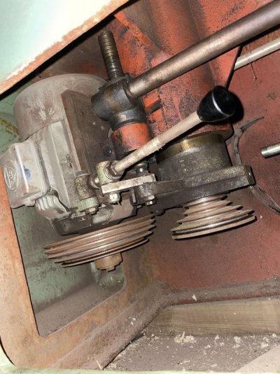

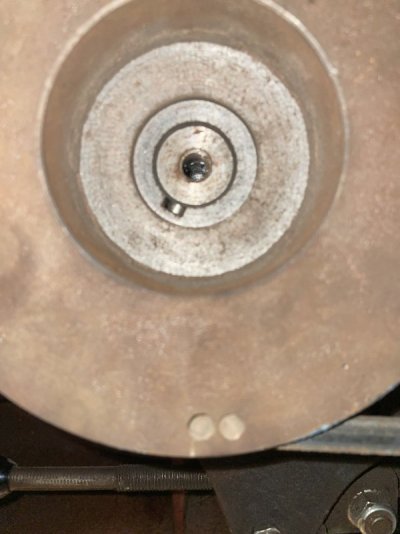

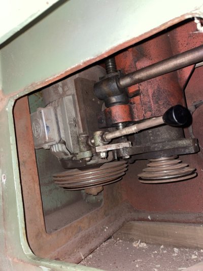

Als je nog een foto van de achterkant van de lagering en de poelie kan plaatsen. Dat bovenste lager zit los in het huis en vast op de as. Er zat een dekseltje met 4 schroefjes op om hem op zijn plaats te houden. Maar hoe ziet de rest er uit?
sjoerdvanoostrum
3 aug 2024
Beugen
dit is de motor en de onderkant van de poelie. heb hier al een moer uitgedraaid aan de onderkant toen ik de as geblokkeerd had. je ziet hier de spie ook zitten. op de foto van de bovenkant van de as zie je de delen die ik bij de afgelopen foto al gedemonteerd had.

Ik zie op je nieuwe foto's dat er een moer op die as zat. Dus as moet er naar onder uit. vaak werkt het het makkelijkste als je de machine op zijn kant legt.
