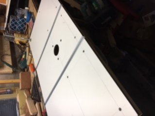

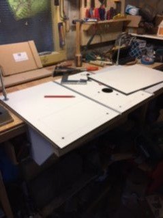

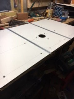

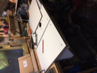

Een freestafel leek me wel erg makkelijk alleen me schuur is of te klein (3x2 ong)of ik heb te veel spullen volgens me vrouw. Ik hou het erop dat de schuur te klein is.
Nu heb ik een uitbreiding op me werkbank gemaakt waar ik me frees in kan bevestigen, van multiplex en trespa. Railtje erin nu nog een geleider (zal vast anders heten HELP��) . Wat draai knoppen die ik zelf wilde prutsen. Het blad heb ik bevestigd met draadeinden en glijmoeren die onder het werkblad zitten. Zo heb ik hem demontabel kunnen maken gebruik ik hem niet kan die op "zolder".

dat is een erg nette freestafel, ik had er een die ik op me werkbank kon klemmen tot ik wat onderdelen van Toxiq overnam die op mijn festool cms passen :)
