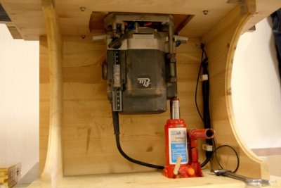

Beste Rhynix. Bedankt voor het filmpje. Maar aks ik mijn frees op een krik plaats hoe krijg ik deze dan gemonteerd zonder dat hij alle kanten opgaat. Is er iets van een geleiderail geplaatst? Zo ja Hoe dan?
Rhynix
24 okt 2012
582
Izegem, België
De geleiders zitten op uw frees zelf. Je moet je frees 'ontspannen', en de voetplaat hang je onderaan uw inlegplaat, die op zijn beurt in het vlak van de freestafel zit. Je frees kan geen tiende van een millimeter ontlopen...

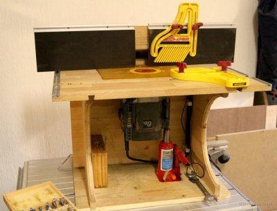

Mijn huidige idee voor een snelle freestafel.
Ik heb een stuk betonplex 18mm waar ik de vorm van de freesvoet op heb afgetekend.
Deze vorm ga ik uitfrezen tot ongeveer de helft van de dikte van de plaat. Vervolgens verwijder ik het onderste deel van de zool en schroef ik de frees hierop vast.
potkrikje eronder en dan maar eens uitproberen.

@gateway, Ik heb een eenvoudig systeem gemaakt om mijn bovenfrees naar boven en beneden te laten gaan, ook gezien hier op het forum, met behulp van 2 draadstangen, enkele moeren en 2 tandwielen, afgedrukt van woodgears en uit multiplex gezaagd. De hoogteverstelling gebeurt van op het blad (in het blad) door middel van een dubbele moer die zodanig ingeboord is in het blad dat die niet uitsteekt. Doordat ik een groot tandwiel gemaakt heb die aangedreven wordt door een kleine is een heel fijne instelling mogelijk. Ik heb een plaat melamine genomen en daar een stuk uitgezaagd, daar de vorm van de frees (Hitachi) uitgefreesd, de plastiek plaat onderaan het toestel afgeschroefd en op die plaats gaten door de melamineplaat geboord en zo vastgeschroefd. Het systeem werkt prima, ik verstel de diepte met mijn accu-schroefmachine. Mijn Hitachi durft ook stroef op en neer gaan, maar met het liftsysteem tot nu toe nog geen probleem gehad met die stroefheid.
Je kan foto's terugvinden van dit systeem bij "handgereedschappen" onder "de mftc van Benchworks". Succes.
