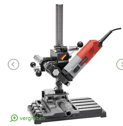

Ik wil graag beginnen frezen en ben me aan het oriënteren voor een eerste freesmachine. Daarbij zie ik eigenlijk twee opties: een toegewijde kanten-/bovenfrees of een freesmotor (type AMB) met aparte bovenfreesvoet.
Beide type machines zijn in dezelfde wattages verkrijgbaar, maar uiterlijk lijkt de klassieke bovenfrees me een sterkere, robuustere machine dan de veel rankere freesmotor.
Het voordeel van de freesmotor is de 43 mm hals waardoor deze in mijn boorstandaard (Wabeco) past en daardoor breder inzetbaar is.
Zijn er ervaren leden die mij kunnen adviseren of ik deze twee wel zo kan vergelijken?

De freesmotor kan ook ondersteboven in de Wabeco, of zijdelings. 😉
Verder kun je met een freesmotor in de Wabeco eenvoudig een zwaaibeweging en radiale beweging maken om te vlakken terwijl het werkstuk stil ligt. Als ik een vlak stuk op een stam wil maken voor de opspanplaat voor de draaibank dan doe ik dat zo.

kan je een concrete toepassing schetsen waarbij de freesmotor ondersteboven in een wabeco hangt?
Je steekt de motor van onder naar boven in de klem en je maakt er een werkblad boven waar het freesbitje doorheen steekt. Dat blad kun je aan de kolom van de Wabeco vastmaken.
Je kunt zo'n blad ook gebruiken voor boren van onderaf als je bijvoorbeeld een werkstuk hebt dat je anders op een moeilijke manier zou moeten ondersteunen.

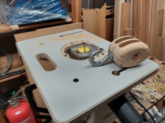

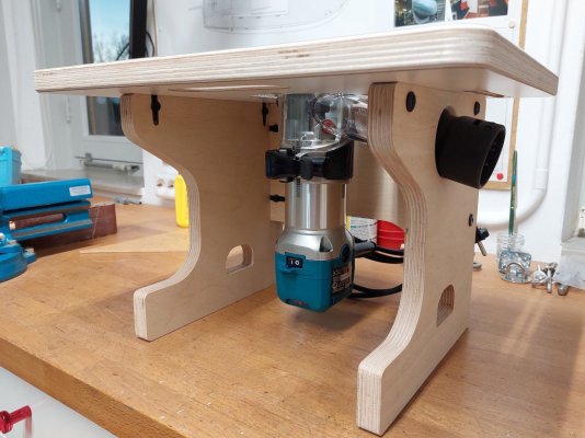

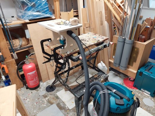

Ik gebruik een bovenfrees van Makita RT0702CX3J. Erg blij mee en compacter dan mijn andere de Bosch POF1400AE. De Makita monteer ik in de bovenfreestafel van Veritas. Prachtige combinatie.
