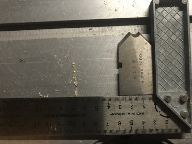

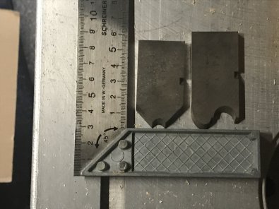

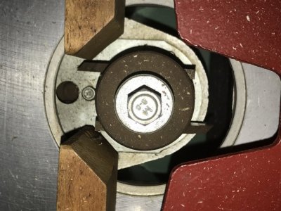

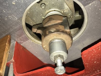

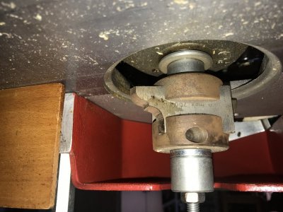

Hallo Chevy66 en anderen, dit zijn plaatjes van de freeskop (maar dan ondersteboven). De kop is bedoeld voor wisselmessen, alleen zijn ze wat kleiner/lager dan de gebruikelijke maat.
11.651
4.518
Dat ziet er niet uit als iets dat nog erg gangbaar is. Heeft je machine wel een 30mm as? Ik zou een standaard flu kop van marktplaats halen en die gebruiken. Als je een as van 20mm hebt kan je zoeken naar een flu kop voor gebruik op een radiaalzaag met een as van 16mm. Vraag je spinningwheels even om het gat uit te draaien naar 20mm. Kan je daarna weer standaart flumessen gebruiken. Je kan ook 2 verloopringen 30mm naar 20mm laten draaien, maar dat is meer werk en dus duurder.
Hkuit
6 dec 2017
222
54
Sint-Michielsgestel
Thanx chevy66; de Kity 626 heeft inderdaad een 20mm as.
Ik had ondertussen bij de Fransen ook al wat oplossingen gevonden, zie https://www.probois-machinoutils.com/fr/190-outil-pour-toupie-arbre-de-20-mm . Verloopringen, een verloopmanchet en een freeskop voor 40 mm messen, met een 20mm as. Misschien moet ik daar dan maar eens wat bestellen. Ik neem ook nog contact op met een slijperij in Nederland om te vragen of zij een 40mm mes naar 30mm kunnen afslijpen oid. En een vraagadvertentie hier op de Marktplaats, wellicht heeft iemand nog wat liggen.
11.651
4.518
Hoe zien die messen er uit zonder de freeskop? Gewoon rechthoekig hss met een borggroef? Wat zijn de maten. Hoe groot is het gat in je freestafel?
11.651
4.518
Om groeven te maken, kan je ook een slingerzaag gebruiken, gaan in de kleine maten tot zo'n 25mm.
11.651
4.518
Dat freeskopje uit je post, lijkt me de goedkoopste oplossing. Kan je universele flu messen gebruiken. Ik gok dat messen laten maken voor je huidige freeskop duurder uit gaat pakken. En orginele messen vinden zal niet mee vallen. Dat wordt ebay in de gaten houden en dan zit je met hoge verzendkosten. Wat je nu hebt wordt al minimaal 40 jaar niet meer gemaakt.
