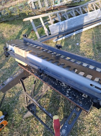

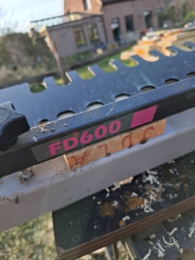

Beste lezers,
Kent iemand hoe he moet werken met de freesmal (voor de bovenfrees) van IGM, type FD6190 en het sjabloon FD600.
Je zou er onder meer op een gemakkelijke manier zwaluwstaarten mee kunnen frezen maar ook de gewone box joints, soms ook mussenstaarten genoemd.
Hartelijk dank voor jullie input

De kam is volgens mij bedoeld om met een copieerring door heen te gaan. Hij zal dus omhoog moeten. En volgens mij moet je de te verbinden delen op mekaar leggen zodat je met één keer frezen alles gelijk hebt.
Met een zwaluwstaart frees denk ik dat je de delen afzonderlijk moet frezen.

Wat heb je er voor kammen bij? De kam die er nu op zit is voor doorlopende zwaluwstaarten. Je hebt zoals John al aangaf, een copierring en een rechte en een zwaluwstaart frees nodig.

Zoek op porter cable 4212 dovetail jig manual. Is wel in het engels, maar volgens mij de meest uitgebreide instructie die je kan vinden.

Zou even zoeken op een merk zoals "Festool + freesmal" ?
Die kunnen wel uitleggen in een filmpje hoe je een open zwaluwstaartverbinding en half verdekte zwaluwstaartverbinding maakt met een mal.
Verder is de copieerring met een kraagje en een centreer doorn nodig, welke dat zijn hangt af van het te gebruiken gereedschap. (schroefjes wellicht nodig voor de ring)
Zou ook misschien kunnen door een kogellager ring om het freesboortje te doen als mal.
De malen staan ook op het web om zelf te printen.
Heb er zelf ook eentje van Festool, maar het gaat echt veel sneller met de hand, uit de hand.
instellen, proefstukje enz en sommige soorten zwaluwstaat verbindingen kan je alleen echt met hand doen.
