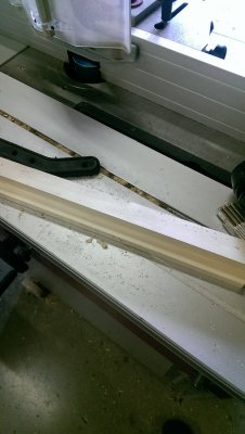

Het maakt wel wat uit. Een verlijmfrees luistert heel nou. Als die niet exact op hoogte staat ga je hoogteverschil tussen de verschillende delen krijgen. Maar als je eenmaal weet wat de maat is, wordt instellen ook eenvoudig, maar een proefstuk is toch nodig.

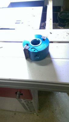

Ik heb als voorbeeld een sponning gefreesd van 20 x 25. Rechte wisselmessen in de freeskop:

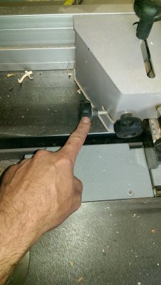

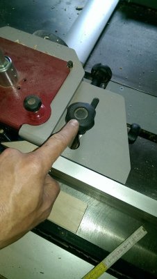

De aanslag/freeskap wordt op de tafel geplaatst, maar nog niet vastgezet. De knoppen voor de instellingen zijn:
Vastzetten van de freeskap op de tafel (links en rechts)

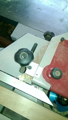

Vastzetten van de kap op het 'multi-instelsysteem.

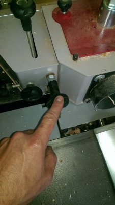

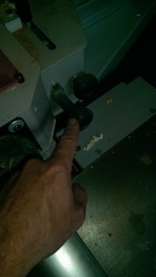

Als deze vast staat kan je de kap naar voor en achter bewegen met deze knop:
Deze knop is om de aanslagschoenen ten op zicht van elkaar te verstellen. Bij bepaalde profielen wordt het werkstuk smaller en moet de tweede schoen naar voren worden gebracht. Is dat niet het geval (zoals bij een sponning), dan is het belangrijk dat beide schoenen in exact hetzelfde vlak liggen. Steekt de tweede schoen uit, dan loopt het werkstuk er tegen. Ligt hij terug, dan valt het werkstuk terug bij het verlaten van de eerste schoen.

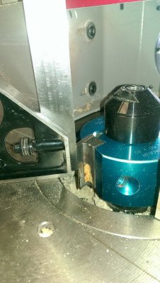

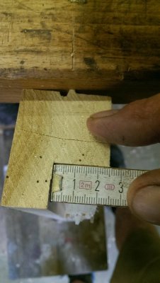

De hoogte van de frees (25 mm) stel ik in met de winkelhaak:
5.069
1.421

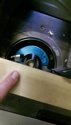

Voor het instellen van de diepte leg ik het werkstuk (of een recht stuk hout) parallel aan de aanslagschoenen en zorg dat de frees het werkstuk net raakt:

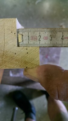

De maat kan nu worden ingesteld met de knop achteraan om de freeskap te verplaatsen. Links en rechts de maat controleren zodoende dat het hulpstuk parallel blijft aan de schoenen. Als de maat juist alles vastzetten en controleren dat de frees niet tegen de schoenen komt. Dan nog eenmaal alles nalopen (vrije loop en snelheid van frees, alle knoppen vast, schoenen in het zelfde vlak, veiligheden...) en dan kan een proefstuk gefreesd worden.
Maat controleren:
De diepte is een halve mm te weinig, dus dat moet even worden bijgesteld.
En dan kan het werkstuk gefreesd worden.
Als het stuk stroef doorloopt kan een beetje glijmiddel wonderen verrichten (wat bij alle bewerkingen het geval is).

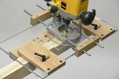

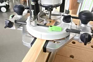

Er zijn allerlei creatieve oplossingen om de stabiliteit te verbeteren. Deze kun je zelf maken als je handig bent, of kopen.
Zoals een tweede parallelgeleider, heeft als tip in een Sysnote van Festool gestaan:
Bekijk bijlage 51040
Of een wat uitgebreidere oplossing:
http://patwarner.com/mortiser.html
Bekijk bijlage 51041
Ik klem met lijmtangen een balkje tegen het werkstuk als het te smal is om de frees stabiel te houden.
Simpel en efficiënt voor de enkele keer dat dit gebeurt.
