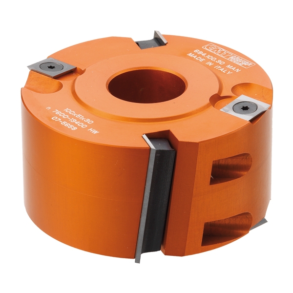

Dag allen, voor op m'n hammer b3w ben ik op zoek naar een freeskop, wisselmessen lijken me handig, maar heb er niet eerder mee gewerkt. Elders op het forum gezien dat de CMT messen aan te raden zijn, zo ook die aluminium freeskoppen die ze in het assortiment hebben?
Met of zonder spaanbegrenzing?
Zo'n kop met mesjes onder en boven voor groeven lijkt me handig?! Iemand die ervaringen hiermee wil delen?
Projectjes die ik in gedachten heb zijn oa trapleuningen en tafelblad(en) een sjiek randje geven, mallen kopiëren. Dank alvast!

Als je nooit met een verticale freesmachine gewerkt hebt zou ik toch eerst een opleiding volgen of onder het toeziend oog van iemand met ervaring beginnen. Een verticale freesmachine straft iedere fout ongenadig af. Met mallen frezen is nog een handeling apart. Een verticale freesmachine is geen bovenfrees!
Een alu blok is prima, het hoeft echt geen staal te zijn. CMT is uiteraard een prima merk, maar de wisselmessen kan je ook goedkoper krijgen. Ik heb ooit een goedkope set aangeschaft en die voldoen prima. Zoveel meters zijn het als hobbyist ook niet. Spaanbegrenzers zijn aangeraden, maar ik doe het met een kop zonder. Dat gaat prima zolang je niet teveel afneemt.
Een blokfrees is handig, maar het kan ook met rechte wisselmessen. Mogelijk is de snede dan minder strak, maar eigenlijk heb ik daar nooit last van gehad.
op een spilfrees zet je frezen met een vast profiel of een freeskop met losse mesjes
'handig' hernoem ik naar 'financieel verantwoord'
wie veel verschillende profielen wil trekken, is met losse mesjes best af
voor rond de 40 heb je een paar
ik denk dat de stalen rond de 150 euro zitten
daarvan trek je de draad minder snel uit dan bij de aluminium
voor het prijsverschil zou ik het niet laten om stalen te nemen
heb je geen personeel, dan zou ik geen spaanbegrenzers nemen
die kosten even veel als de mesjes zelf
uiteraard altijd voorzichtig werken
en zoals @mathieu aanstipt, per gang niet te veel afhalen
en kan je ons hiervan het nummer van de FLU-mesjes geven ?
heb je hiervan een paar tekeningen met de maten ?
mallen kopiëren
dat kan ook perfekt met de bovenfrees met een mesje met wiellager onder of boven

Dank voor jullie reacties, helemaal dit topic vergeten!... En dank voor de heads up, ik ben voorzichtig maar een extra waarschuwing kan geen kwaad! Als iemand rond Groningen een lesje zou willen geven?!
Dit is zo'n freeskop met snijders bovenop. Zal zoiets dan ook op de Italiaanse website zoeken.
zou ik - als hobbyist ?- ni kopen
kost aan snijmessen het dubbele
uiteraard in een beroepsomgeving met personeel verplicht, maar zelfs als zzp - met gezond verstand om niet in 1 keer te veel af te slopen - niet prijsverantwoord

Spijtig, ik heb er onlangs eentje gewoon weg gegeven.
Had hem beter aan jou verkocht voor 50 euro, 6 paar messen erbij
Heb er nog wel twee op overschot, die ook voor een schappelijke prijs weg mogen. Wel opvulringen voor nodig want asgat groter dan 30
