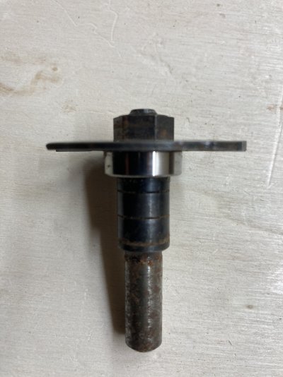

Zaterdag een bovenfrees opgehaald en daar zat oa dit freesje bij , weet iemand waarvoor deze is .
Of zal het zelf in elkaar gezet zijn , het freesje is ongeveer 1.5 mm dik en heeft een kopieer lager .

Voor groeven frezen is dit een veel gebruikt hulpmiddel, met een basis asje en met variatie in dikte en omtrek van de schijfjes en lagers heb je heel veel mogelijkheden.

Of een manier om met een strook 4mm mdf/triplex een mes-en-groef-verbinding te maken tussen 2 platen, zonder het profiel in de platen te moeten frezen.
Heb ik gedaan om de platen netjes tegen het plafond van mijn schuur te krijgen.
