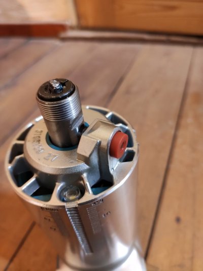

Een paar dagen terug had ik een nieuwe frees gekocht (Makita DRT50, op 18v batterij).
Na 50cm gefreesd te hebben, breekt mijn bitje over. Op zich niet erg, maar de schacht zit nu moervast in de rotor.
Normaal moet de frees toch vanzelf loskomen, na het losdraaien van de moer?
Ik heb al met WD-40 geprobeerd, maar met een tang heb ik er heel weinig grip op.
Enig idee wat ik hier mee moet beginnen?
In het slechtste geval moet ik een nieuwe rotor kopen. Ik zie ze voor 22$, maar geen idee waar ik deze kan kopen in België/Nederland.

Ik heb zelf de versie met stekker en vind dat de freesjes soms erg vast in de spantang blijven zitten. Kun je een griptang op het restant zetten? Probeer dan met voorzichtig hameren de boel eruit te tikken. Of las er een moer op voor meer houvast als je die mogelijkheid hebt.

Je kan het volgende proberen
De moer erop draaien "los - vast" en niet met de sleutel aandraaien
Vervolgens met een kleine hamer op de moer tikken / mogelijk komt hij los
of proberen om de buitenkant van de rotor as warm te maken met b.v. een verbrander
Hierdoor zet de buitenkant uit en komt mss de konische houder van de free los
succes

Je weet niet waar die breekt, dus dat gaat niet helpen, lijkt me.
Je kan er ook een gaatje in boren, en er dan een schroef in draaien, het boortje er in lijmen, of zo,n schroef verwijder bit gebruiken.

Is uitboren een optie?

Uit boren is een mogelijkheid vlak slijpen daar het behoorlijk hard kan zijn en je er niet in komt met een normaale
Metaal boor kan je een steen boor in model slijpen of zo een speciale boortje er voor kopen
Heb je een gat er in dan met een tegen draad proberen hem er uit te krijgen
Daar hij is af geknapt zal de boel wel vervormd zijn en dus knap vast zitten,
Moer op lassen kan ook maar ben bang dat door de warmte het andere ijzer ook te heet wordt
Of je bakt juist alles aan mekaar vast

Dat overkomt mij ook geregeld! (Niet het breken, maar dat de spanhuls klem zit.)
Met een klein metaalbeiteltje tegen de rand van de spanhuls schuin omhoog tikken, dan komt hij altijd los.

Hey hallo ik heb dit probleem ook zo vaak niet dat mijn freesje breekt maar dat hij vast zit dan is het een kwestie van tikje links tikje rechts dan komt hij meestal los
Heb je hem misschien ook niet een beetje ietsepietsie te hard aan gedraaid

Vanmorgen geprobeerd. Met een kolomboormachine diagonaal 2mm geboord dwars door het stukje dat er nog uit stak. Dan staaldraad er door en proberen te trekken. Dat werkte behoorlijk in de zin dat ik stevig kon trekken, maar het bitje bewoog niets. Uiteindelijk de staaldraad doorheen het resterende stukje freesbit getrokken, dus gaatje opengetrokken. Dat maakte wel dat ik plots wel veel meer grip had om met een tang te trekken. Nog steeds geen beweging in te krijgen. Denk niet dat het zinvol is er nog een moer op te lassen.
Volgende week maar even naar een service center gaan.

Misschien al geprobeerd hoor maar tegelijk trekken en met een hamertje rondom tegen de as tikken?
Dan wordt in de elektronica koudespray gebruikt. Allekabels.nl zal dat vast wel hebben.
Aan je bitje trekken en dan sprayen op het bit om het te laten schrikken. ( is dus niet bang maken, maar laten krimpen ) Wie weet.
