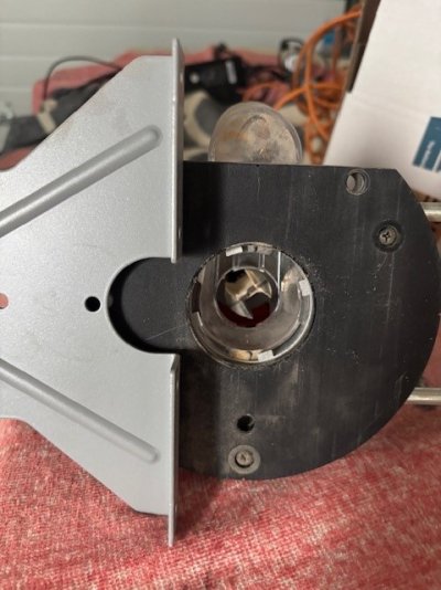

hallo, hoe kan ik de afstand tussen de frees en de geleiderail precies meten? ik kom er niet uit.... de frees heeft niet echt een centreerpunt in het midden.

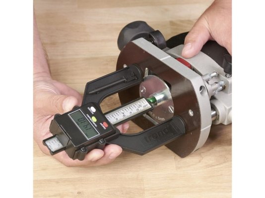

Met een dieptemeter. Je weet de diameter van de frees. Dieptemeter plat op de tafel.
