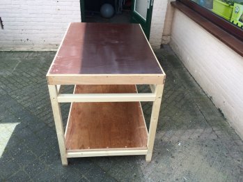

Binnenkort wil ik gaan beginnen met het bouwen van mijn eerste frees/zaag-tafel. Ik maak al jaren met veel plezier gebruik van een bovenfrees, maar nu vind ik het tijd worden voor het iets serieuzere werk: een (stationaire) freestafel. En omdat ik dan toch bezig ben zou ik daar ook graag mijn tafelzaag in bouwen. Uiteindelijk is het dus de bedoeling een combinatie van beide in één tafel te hebben. Ik heb inmiddels al heel wat filmpjes en forumposts bekeken, en weet dus ongeveer wat ik wil. Ik heb daarom ook alvast wat materiaal aangeschaft:
40x40 profiel voor de "omlijsting" van de tafel:
Zo gaat het ongeveer worden:

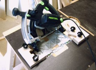

Met freesplaat erin:
En de tafelzaag:
Ik zit echter nog met wat redelijk belangrijke vragen...
1) Wat is volgens jullie de beste indeling? (tafelzaag links of rechts van de freestafel?)
2) Moet de T-track van de freestafel aan de rechter of linkerkant?
3) Ik wil het onder-frame gaan maken van 40x40 staal kokerprofiel, is dat slim/handig?
4) Normaliter is een 3 poot stabieler, maar als ik 4 (lage) poten maak, en ik draai daar afstelbare (M8) voetjes in, dan werkt dat toch ook prima?
5) De gedachte was om het aluminiumprofiel naast de freestafel te maken (dus niet eronder), het probleem daarbij is dat de T-track dan niet meer bereikbaar is, en er dus een stukje (+/- 5cm breed en 1,5cm diep) uit het bovenste gedeelte van het profiel moet. Hoe zouden jullie dat doen? Kan ik dat gewoon met mijn bovenfrees doen?
Ik kijk uit naar jullie reacties/antwoorden/hulp :cool:

1: Volgens mij hebben de meest fabrikanten (bv Incra) de freestafel links, zodat het blad van de freestafel als ondersteuning bij het zagen van een groter stuk kan dienen. Ook kun je in de problemen komen met de langsgeleider van de zaagtafel als je de freestafel rechts van de zaagtafel hebt.
2: De T-track zou ik links van de freestafel doen, zodat dat de fence niet in de weg zit.
3: Dat kan. Het is een mooie, maar dure oplossing. Hou er rekening mee dat wat gewicht in de zaagtafel goed is (stabieler, minder trillingen, etc.), dus dan is alles van aluminium maken niet heel handig.
4: 4 poten is stabieler dan 3, maar verstelbaar is handig als je op een ongelijke vloer werkt.
5: ik heb nooit in aluminium gefreesd, dus kan jou geen antwoord geven
Hou je met het ontwerp ook rekening dat de langsgeleider van de zaag uit moet kunnen schuiven?
Wil je een fence bij de freestafel gebruiken? Zo ja, hoe ga je die bevestigen?
Waar heb je de alu profielen gekocht?

Wat je vragen aangaat: Ik zou het frame in ieder geval van die profielen maken en dan dit eventueel op een houten onderstel zetten. Of, als het qua kosten uitkan, er een rollend geheel van maken waarbij je het frame voorziet van 4 zwenkwielen met rem. Dan kan je met gemak 'm neerzetten waar je wilt. Ook kan je dan de ruimte onder de frees/zaag nog gebruiken voor opslag. :)
En links of rechts, lastig. Bij mij zit de moduledrager bij de MFT links, wat inhoud dat ik alles van links moet doen. Dat gaat best aardig. Ik wil ook ooit een Incra zoals jij deze hebt en dan is dat de juiste plek, maar als je er rechts een zaag naast hebt, dan twijfel ik. Wat je zou kunnen doen, is het zo maken dat je de frees en zaag nog 180 graden kan draaien op hun plek. Op die manier kan je beide opstellingen proberen en het eventueel later pas definitief maken. :D
Heb je toevallig een prijslijst van Item? Ik kon op de site zo snel geen prijzen vinden en ik ben wel benieuwd! Er komt hier een rollend onderstel onder mijn MFT en ik zit nog een beetje te twijfelen tussen multiplex en aluminium. :)

Ik heb mijn volledige tafel van alu profielen, gemaakt. Veeeeeeeeeeeeeel sterker dan hout, en je het één geheel. Zal natuurlijk iets meer kosten.
Vin_d
22 apr 2013
132
Wingene
In dat aluminium kan je zeker frezen met een bovenfrees. Maar de uitsparing die je gaat maken lijkt me niet zo'n goed idee.
in zo'n frofiel frezen geeft je alleen maar scherpe hoeken en lelijke bramen. (Zelfs al ontbraam je het) het zal volgens mij altijd de bron zijn van lelijke schrammen op je hand of beschadigingen op je werkstuk.

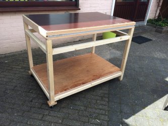

Vandaag is mijn Incra set binnen gekomen en ben er direct mee aan de slag gegaan. Nu is het vooral wachten op de rest van de onderdelen voor de freeslift en de hoogteinstelling voor de invalzaag.

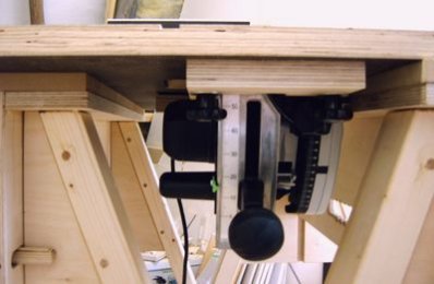

Zo, je hebt goed uitgepakt zeg! Dat is geen half werk met al die spullen van Incra. Wat ga je als schakelaar gebruiken? Ik heb deze gekocht. Deze is wel erg groot.
Bekijk bijlage 47689

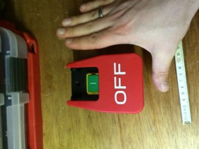

Ik twijfel nu over de CMS module. Ik neig er nu naar om alleen de hoogte-instelling te kopen en het te doen zoals hier:
Bekijk bijlage 47687
Bekijk bijlage 47688
Dat scheelt €200 en die kan ik dan mooi in een Miter set steken.......
Hmzz, goed idee zo'n schakelaar inderdaad. Daar moet ik nog iets moois voor zoeken.

Hoe gaat het met de tafel? Ik ben benieuwd....

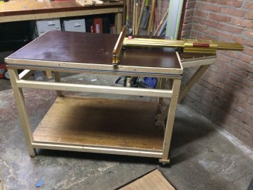

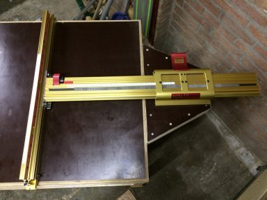

Bekijk bijlage 47828
Bekijk bijlage 47829
Wow, prachtig!!!
Heel gaaf.
Toevallig via DHL ontvangen? (er zijn gisteren 2 pakketten van DHL bij de buren afgeleverd...)
Want volgens mij komt dat Incra allemaal met één lading uit Amerika, dus zou de mijne er ook bij moeten zitten...
SPANNEND hahaha ;)
Ik laat zo snel mogelijk iets weten!
