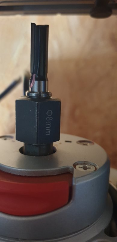

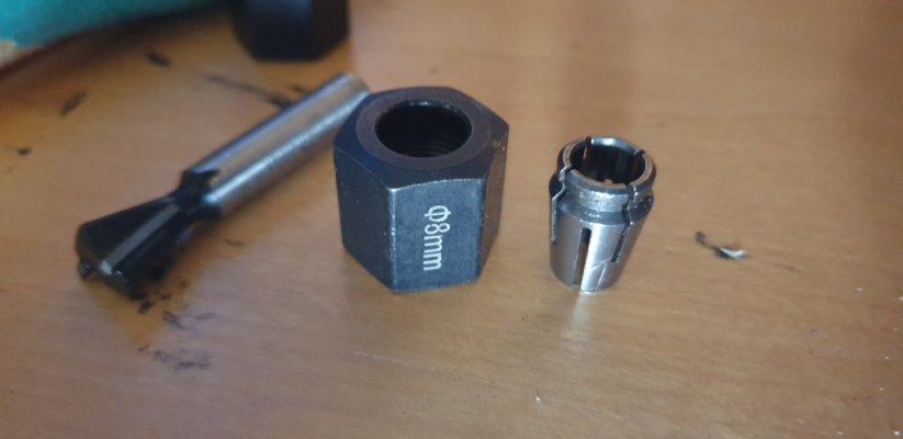

Deze onderdelen van mijn bosch gof 130 krijg ik niet logisch in elkaar.
Het gaat hier om de spantang, de moer en dan (uiteindelijk) een freesje.
Hoe krijg ik deze in elkaar? Op een aantal manieren lijkt namelijk het freesje er niet soepel in te gaan. Zo stug dat ik hem met een stukje hout er meer dan 5mm in moet slaan.

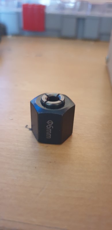

De 6mm is als volgt geleverd:
Hebben jullie enig idee?

Als je de 8mm spantang in zijn moer hebt geklikt, dan krijg je de frees er niet goed in?

Zoals hierboven word gezegd.
Je moet de spantang in de moer drukken tot ie klikt.
Dan zit ie op ze plek.
Bij sommige is iets meer druk nodig dan anderen.

Bedankt. Ik denk dat ik hem nu heb want het freedje ging er met de hand stroef maar wel diep in. Zonder houtje ofzo.
Ik heb wel een hulpmiddel nodig om hem er weer uit te halen. Dat is niet gek?

Ja dat is wel gek. Je draait de spantang helemaal los? En is je frees 8mm of ietsiepietsie dikker?
En de frees nooit helemaal aanduwen tot die niet verder meer kan, dat kan ervoor zorgen dat die helemaal nooit meer los komt.

Om het freesje te lossen moet je de moer zo ver losdraaien dat de moer de spantang meeneemt.

Freesjes losdraaien bij de Bosch is een dingetje, als de moer los is, komt het frees je niet direct los, nog een draai aan de moer geven en ze komen los

Dat heb ik ook bij me dewalt.
Zodra die moer los voelt moet je verder draaien dan word ie weer vaster en bij de volgende slag is die los genoeg om het freesje te verwijderen.

Dit is bij alle spantangen toch? De eerste lossing is de moer op de frees, de tweede is de moer die de spantang los trekt uit de frees. De passing tussen spantang en frees is immers conisch en lost niet direct als de moer lost. Pas bij de volgende slag “tilt” de moer de spantang aan de kraag omhoog.

Zover ik weet wel.
Zal vast wel ergens een uitzondering zijn.
