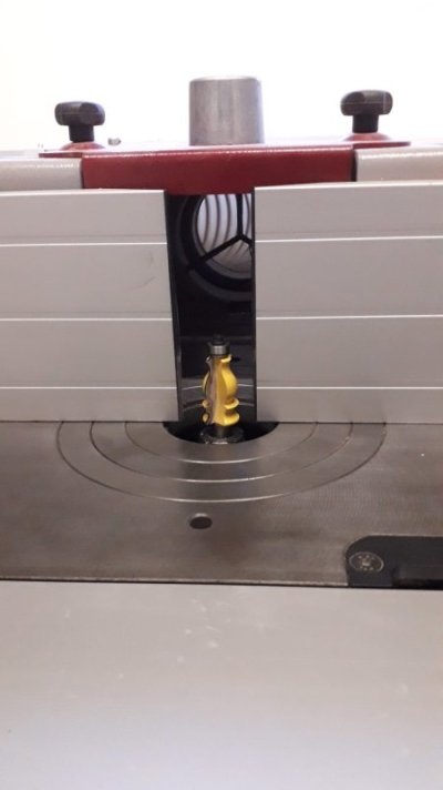

Bij het gebruik van de hoge snelheidsfrees op de combi-machine Hammer C3 41 begint de frees spontaan te zakken vanaf het begin van het frezen. Probleem heeft zich in het verleden nooit voorgedaan, kan ook geen oorzaak vinden, heeft iemand een idee? Enkele foto's van de frees zijn toegevoegd.

Het is de as zelf die zakt, op het korte filmpje zie je as waarop normaal de handle zit, oeps kan het niet opladen, verkeerde extentie, zoek oplossing

Geen ervaring met een dergelijke machine, maar je freesbit zoals je hier gebruikt moet toch in een adapter worden gemonteerd?
En als je er een grote frees op zet, zakt die dan ook?
(om uit te sluiten of de volledige as omlaag gaat of puur de adapter)

De volledige as gaat naar onder, heb het filmpje, hierboven vermeld, gezipped

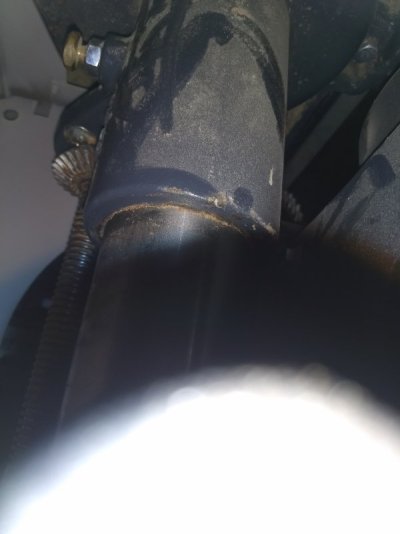

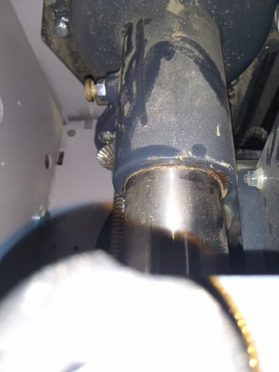

Heb zelf niet zo'n machine maar een oudere Felder combi.... er zit meestal wel een vergrendeling van de hoogte in de buurt van het wiel waarmee je de hoogte van de freesas verstelt, bij de felder zit daar een eenhands-handle waarmee je de verstelling vast zet.
Oh, kan nu net je filmpje spelen en zie daar inderdaad geen vergrendeling.
Dat het opeens optreedt heeft er waarschijnlijk mee te maken dat je hoogte verstelling wat makkelijker is gaan draaien door hem wat vaker te gebruiken of doordat hij wat losgetrild is. Bij de Felder zit er binenin een boutje waarmee je e.e.a. wat stroever (en spelingsvrijer) kunt maken.
Nogmaals... niet dezelfde machine, maar ik verwacht dat de Hammer dat ook ergens heeft, misschien zelfs met die inbusboutjes aan weerszijden van je hoogteverstelling...?

Er zit inderdaad aan de bovenzijde van het vaste gedeelte van de centrale freesas een koperkleurige bout met contermoer, voorlopig nog niets aan durven doen, ook omdat deze nergens in de handleiding besproken wordt.
Als de oplossing zo eenvoudig is, kan ik niet begrijpen dat bij de technische dienst van de leverancier dit niet bekend is en dat het probleem doorgegeven is aan de fabrikant, wat blijkbaar heel veel tijd kost.
Deze avond toch maar eens proberen of dit de oplossing is.

Ik betwijfel of dat de verstelling is die ik bedoel, ik had iets verwacht waarmee je het klemmen op een glijbaan of op de tandgeleiding strakker aantrekt maar het zou kunnen dat men hier gewoon een schroef op de as drukt... voorzichtig kijken wat het doet....
