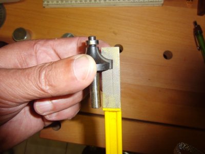

Frezen zijn wel nieuw, maar mijn ervaring is dat die frezen van HBM niet echt scherp zijn.
Een diamantvijltje doet dan wonderen.
