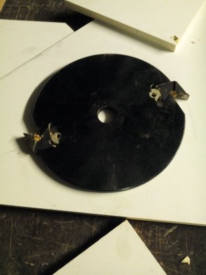

Ik heb een flinke Leitz frees en vraag me af of ik deze op de zaag-as zou kunnen zetten als ik er op de juiste plaats gaatjes in laat boren.
Lengte zaag-as en dergelijke zijn even niet aan de orde, maar het ding heeft nogal een gewicht. Doordat de zaag geremd wordt bij het uitzetten moet er veel meer gewicht geremd worden als bij een zaagblad, waardoor er misschien schade op zou kunnen treden.
Mijn zaagmachine is een Felder welke geschikt voor "dado" (van Felder)

Kan prima volgens mij. Je zou nog even moeten kijken hoe schoon de freesgroeven worden omdat je geen zijsnijders hebt. Ik heb een verstelbaar freesblad van Stehle 18 cm op mijn Hammer draaien. Door mijn broer op een professionele CNC freesmachine zijn er twee extra gaten voor de meenemers in gemaakt. Werkt goed, kijk voor meer info in dit topic.

Ik denk dat dat wel mee zal vallen. Zal hij er langer over doen voordat hij stil staat, waarschijnlijk wel.
Maar het is een Felder die voorbereid is voor een dado stack. Dus het gewicht of extra kracht moet hij aankunnen.
Misschien dat zo'n freeskop iets zwaarder is, maar ik zou me er geen zorgen om maken.

Zoals al gezegd wordt de zaag afgeremd door of tegenstroom te geven of door de twee polen van de motor kort te sluiten. Maar het principe is het zelfde. Er wordt een magnetisch veld gecreeerd wat tegen de draairichting van de zaag in gaat en daardoor remt hij af. Dus er zijn geen slijtage delen die extra op hun dak krijgen als er meer gewicht geremt moet worden. Enige is dat het waarschijnlijk iets langer duurt voor hij stil staat.

ik sluit mij ook geheel bij deze stelling aan,, geen slijtende delen zal even wat langer duren voordat hij stil staat, maar zal verwaaloosbaar zijn

De enige beperking die je waarschijnlijk hebt is de max. diameter, nl. 18 cm, omdat er anders onderdelen van de zaagunit in de draaicirkel komen.
