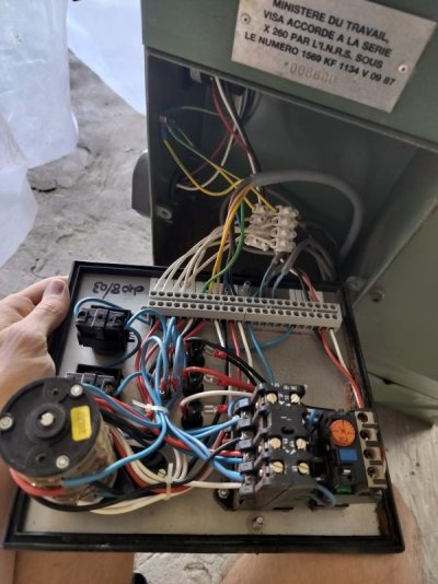

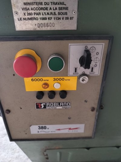

Hallo
Ik heb een tijdje geleden een robland x260 combine op 380V gekocht en nu dat na lang wachten in de verbouwing onze verzwaarde elektriciteit is aangesloten heb ik een probleempje. De machine draait prima maar als ik de frees van 3000 toeren wil aanzetten springt de zekering. Bij 6000 toeren draait deze zonder probleem. Iemand een idee hoe ik dit kan oplossen? Ik heb al eens naar de bedrading van de schakelaar gekeken maar nog niets nagemeten. Op het eerste zicht lijkt alles nog mooi vast te zitten.
Alvast bedankt

Die motoren zijn dubbel gewikkeld.
Er is dus een wikkeling voor 6000 en een wikkeling voor 3000 toeren (poolparen zijn anders, maar dat brengt ons te ver)
Hoogstwaarschijnlijk is de isolatie van de 3000tr/min wikkeling beschadigd en ligt deze aan de massa. Dit kan je testen door de motor af te koppelen en met een multimeter de weerstand te meten tussen de aanlsluitpunten en de behuizing van de motor.
Je zou een oneindige weerstand moeten hebben. is dit niet het geval is de wikkeling dus kapot.
Nog beter is om alles uit te meggeren, maar zo'n toestel hebben de meeste mensen niet in huis..
indien de wikkeling kapot is zit er niets anders op dan deze te laten herwikkelen of de motor te vervangen.
Of je plaatst een frequentieomvormer voor je 6000 tr/min wikkeling om zo het toerental te kunnen regelen.

Wat voor toerentallen heeft jouw motor? Als het hoge toerental het dubbele is van het lage toerental, is het meestal een dahlander.

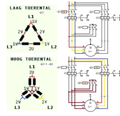

@chevy66 zal hoogstwaarschijnlijk gelijk hebben. Mogelijke piste voor het probleem is de volgende:
Voor het hoge toerental word 1 kant van de wikkelingen kortgesloten en de andere kant gevoed (dubbel ster)
Voor het lage toerental wordt de kabt die eerst werd kortgesloten nu gevoed.
Zie schema:
Als nu 1 van de contacten van je schakelaar blijft plakken en dus niet opent zal je bij een laag toerental een kortsluiting hebben.
Je zal al je contacten eens moeten uitmeten. Normaal vind je wel een schakelschema van je nokkenschakelaar online als je het typenummer hebt.
