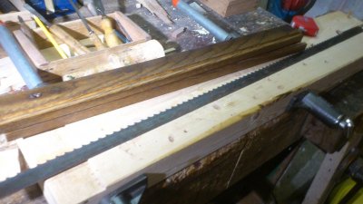

Roeland heeft me een stuk zaaglint opgestuurd, om een framezaag te bouwen.
Bekijk bijlage 76941
Het lint van Roeland, met wat stukken eik van een oude kast voor het frame.

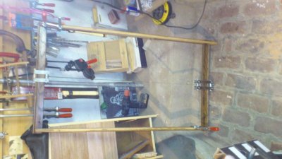

Bekijk bijlage 76940
Dit is m, misschien niet de mooiste en een beetje houtje touwtje, maar hij zaagt wel. Inmiddels is hij ook geupgrade, foto's moet ik ff nog zoeken.
Bekijk bijlage 76939

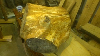

Deze moet gezaagd worden, 1cm plakjes graag:eek:

Lint via Roeland, en stukjes eik van een kast

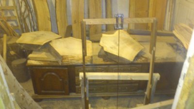

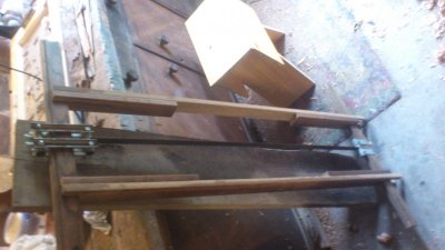

De gebouwde zaag, eea steekt inelkaar met bridlejoints, de spanning van de zaag houdt het bijeen.
Later heb ik wel de uiteindes, waar de bridle zit zegmaar, opgedikt. Dit stuk was erg fragiel, m'n door het profiel in het hout wat bij die kast hoorde.
Toevallig hangt het kleine spanzaagje erboven.

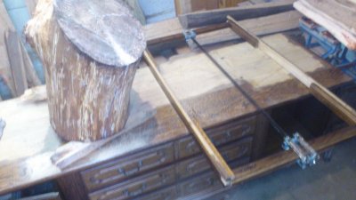

Deze knoebel dient gezaagd te worden. Waarom zou je klein beginnen...

Zaag in actie, klinkt stom om te zeggen, maar ik was gewoon verbaast dat het werkte...
Voorzichtig starten, zelf het gewicht van de zaag ondersteunen. Op een gegeven moment als voldoende tanden contact hebben, begint het te lopen. En ergens nog best snel ook. Nu is dit zo'n 60cm, dat kan dus nooit snel genoeg.

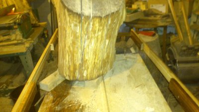

Besloten dit stuk in 3 plakken te zagen, gezien het klemmen van het werkstuk niet mogelijk is, heb ik beide snedes tegelijk gezaagd. Het is ook niet perfect recht, maar dat hoeft ook niet. Het is ook gewoon een moeilijke set-up op deze manier.
Licht aan het eind van de tunnel, dit is wel pas na een paar dagen zagen (niet 24/7 hoor:eek:)

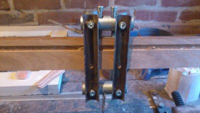

Kan je een close-up van de bevestiging van het blad aan het frame maken? Ik ben benieuwd hoe het vast zit.

Het ziet er complex uit, en dat is het ook maar dat komt omdat het van rommel stukjes ijzer is dat ik heb rondslingeren.
Achterzijde: 2 stukjes staalband, met M6 bouten aan een stukje 22mm pijp vast geschroeft. Dit met 2 houten wigjes rechtgetrokken, omdat de gaten in de band niet mooi recht waren.
Voorkant, alles met 22mm pijp vast geschroeft, 2 M6 boutjes zorgen voor het opspanning brengen, een kant is de draad al uitgetrokken, daarheb ik nu een moertje zitten.
Heb gat in lint geboord, spijker houdt de boel aan elkaar middels een sneetje in de pijp.
Het is allemaal erg houtje-touwtje.

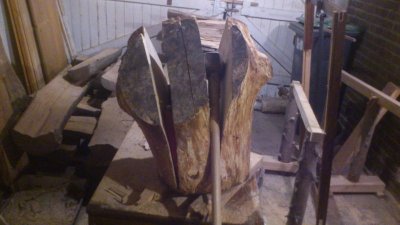

Voorwaarts! "...Jan kwam thuis om een boterham te vragen, vader was niet thuis, moeder was ....":eek:

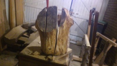

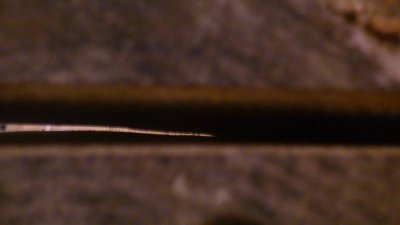

Gezaagd tot de zaag niet dieper kon, rest nog 1-2cm aan het uiterste puntje. Geen beweging in te krijgen natuurlijk, de vertrouwde wiggen weten er wel raad mee.
Omdat ik het een mooie foto vond, net een tulp :p
Daadwerkelijk echt hout aan de binnenkant zoals we het kennen, links zie je het randje wat nog overbleef staan waar ik met de zaag niet bij kon.

Nog een foto van "mechanisme" voor Sunrayes.
Zoals je ziet Sunrayes, het is tamelijk houtje touwtje, 22mm pijp, doormidden geflexed, en met M6-bouten vast gezet. Voordeel is dat het eikenhout van het frame 21mm is dus de contraptie zit vrij stevig om het hout heen. Blad zit met een spijker vast achter het stukje pijp met een sneetje erin.
Nadeel zijn de getapte gaten in de pijp, 22mm is tamelijk dun dus de draad zal uiteindelijk uitscheuren onder de spanning, sterker nog eentje is al uitgescheurd, ik heb er nu een moertje voorgezet. Niet zo heel handig maar werkt.

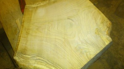

Nog een paar foto's van de opbrengst :p
Een mooi stuk, met bullseye in het midden.
De drie plakken naast elkaar, totale tijd het heeft me zo'n 5 dagen gekost. Leren hoe het werkt, het fine-tunen van de zaag, en later het aanpassen van de zaag erbij mee gerekend. Daar is misschien wel het meeste tijd in gaan zitten. Ik heb zo'n 20-30minuten per keer gezaagd denk ik, voor 2,5 zaagsnede.
