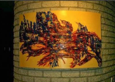

Ach kromtrekken kan altijd. Zie bijgevoegde foto. hahaha
dit schilderij is gemaakt op mdf.
