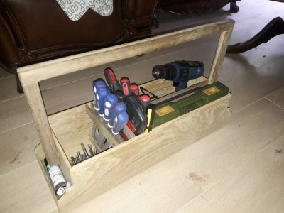

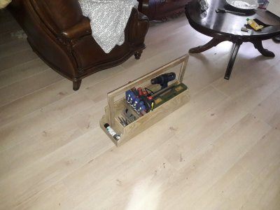

Een gereedschapskist van eiken en noten, op deze foto nog niet afgewerkt maar inmiddels zit er een laagje Danish oil op. Het heft is eigenlijk het leukst omdat dit gelamineerd is.

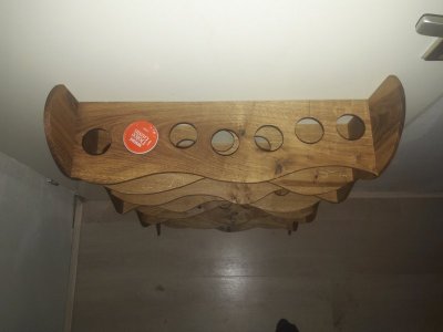

Dit is een bakje voor de gehandicapte zoon van de onderbuurman. Hij kan hier zijn drinken inzetten. Ook bij deze is een combi van eiken en noot afgewerkt met lijnolie en blanke spuitlak. Overigens ben ik begonnen met alleen een eiken bakje daarna heb ik randjes ingefreesd en daar noten ingelijmd.

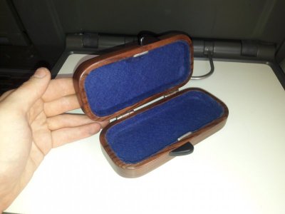

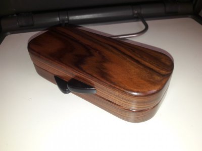

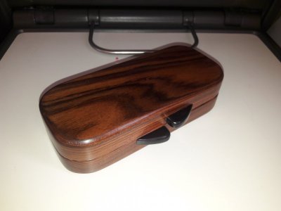

Brillendoosje voor mijn opa, gemaakt van Santos palissander met greepjes van ebbenhout. Ik heb een malletje gemaakt zodat ik de onder en bovenkant uit kon frezen.

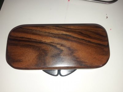

Het is geschuurd tot korrel 2000 daarna een laagje lijnolie en als laatste blanke spuitlak wel heb ik het nog iets matter gemaakt met wat staalwol. Eigenlijk had ik een blok santos gekocht zonder de bedoeling om er meteen wat van te maken maar ik vond dit toch wel een goed moment.
De binnenzijde is bekleedt met blauwe stof, weet niet precies wat het is maar het kleurde wel redelijk mooi bij de rest. De volgende keer moet ik alleen nog wel andere magneten plaatsen want eigenlijk is dit een beetje een doorn in mn oog...
Gelukkig zal het doosje bijna altijd dicht zijn en dan is de tekening toch wel erg mooi! Het lastigste was eigenlijk om de greepjes zo gelijk mogelijk te krijgen op de bandschuur machine!

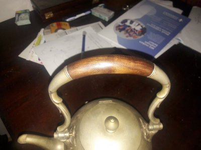

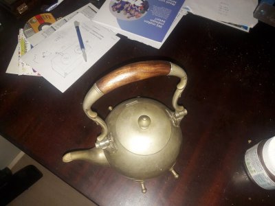

Een chocoladekannetje van mijn oma, het hengsel was kapot en ik heb naar eigenlijk inzicht wat geprobeerd er wat van te maken!
Dit was eigenlijk best wel heel lastig om te maken omdat de ronding enigszins door moet lopen maar het midden ook weer dikker moet zijn dan het uiteinde.

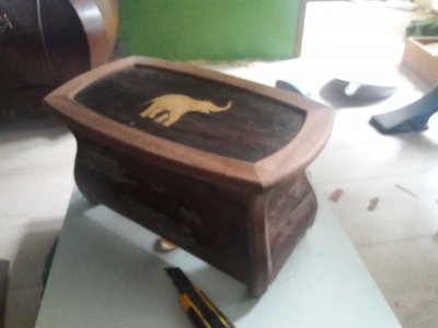

Dit is een beetje een uit de hand gelopen rest fineer project.... Ik wil er eigenlijk een kistje van maken....
Work in progress, sierraden kistje voor mn moeder

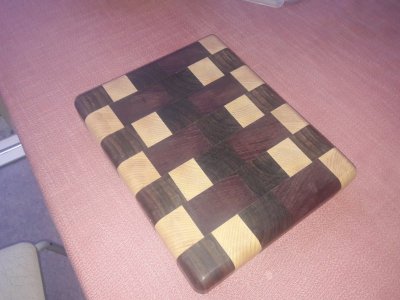

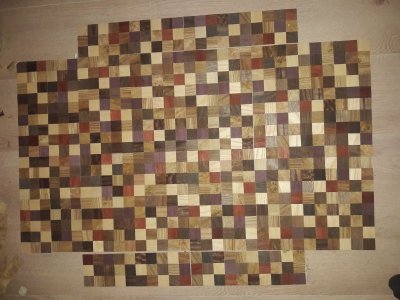

Snijplank, inmiddels nog een keer door de vandikte gehaald omdat je hier nog iets teveel schuursporen zag. Essen, Ovangkol, Wenge en Purperhart.

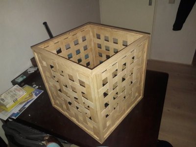

Houten wasmand probeersel, het is gemaakt van massief eiken en 1mm dik eiken fineer. Het lijkt wat fragiel maar het is stevig genoeg voor een wasmand. Misschien maak er hier nog een mooie versie van in combinatie met noten bijvoorbeeld.

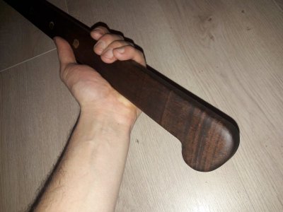

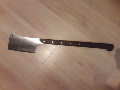

De onderbuurman had in een enthousiaste bui zn hakmes heft in stukken geslagen. Ik heb een poging gedaan met een stuk Ipe (denk ik) in ieder geval erg stevig!
Het heeft een mooie warme kleur en nog wat tekening ook nog

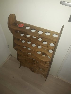

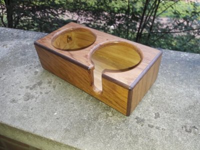

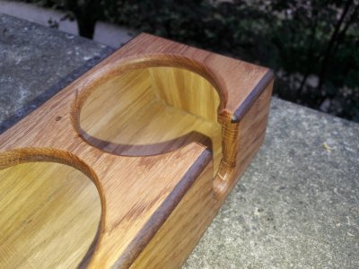

Dit is een cuphouder van eiken, ik drink zelf nooit koffie maar de vriendin van een goede vriend mij wel en die wilde dus zoiets hebben voor haar koffiecupjes
Moet zeggen dat dit wel leuk was om te maken, de rondingen zien er wel organisch uit en een keer wat anders dan normaal
