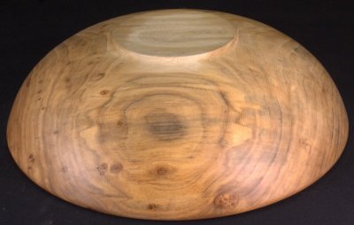

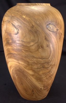

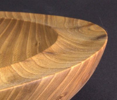

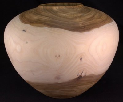

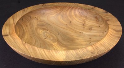

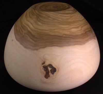

De schaal doen we maar eerst. Deze iepenstam heeft een jaar buiten gelegen, waardoor de kleur van kern- en splinthout grotendeels gelijk geworden is. Doorsnede ongeveer 40 cm.

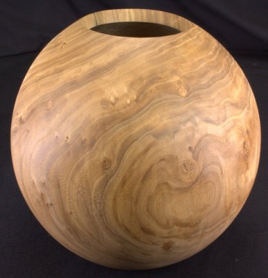

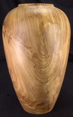

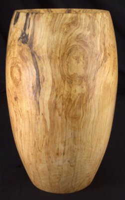

Van dezelfde boom een kogel-vaas, speciale bestelling van mijn vrouw. Doorsnede 32 cm

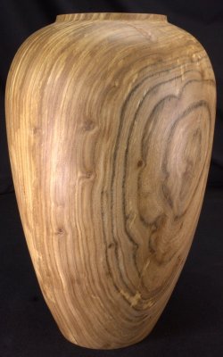

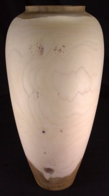

Weer dezelfde boom, hoogte ongeveer 40 cm

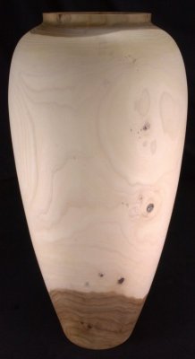

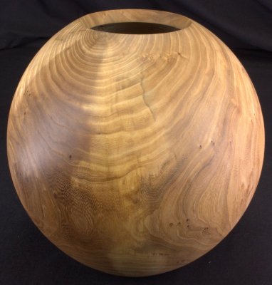

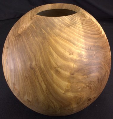

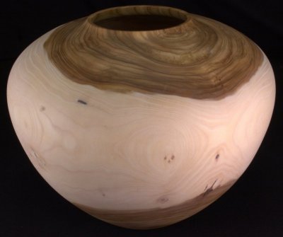

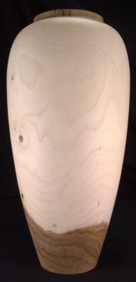

Die is van een verse iep, die geen 2 dagen heeft gelegen. Breedte ongeveer 33 cm, hoogte ongeveer 30 cm. Voor extra contrast heb ik twee soorten olie gebruikt.

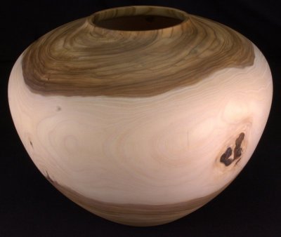

Dit is dezelfde iep, hoogte 50 cm.

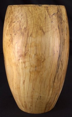

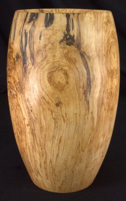

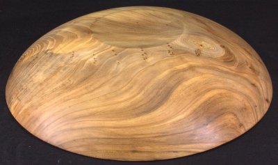

Een stuk esdoorn dat al zeker 2 jaar buiten lag. Het hout was heel erg zacht, ik had hem bij wijze van spreken met een theelepel kunnen uithollen. Beelden van de binnenkant zijn dus staatsgeheim, maar de buitenkant is het waard. Hoogte ongeveer 40 cm.

Zeer mooi draaiwerk Jurriaan, de smalle hoge vazen vind ik het mooiste.

Wat een prachtige tekening zeg! Zoek je daar eigenlijk specifiek naar of is dit puur geluk?
Jurriaan
1 jul 2009
3.517
921
Beneden Leeuwen
www.houtenschalen.nl
@Fluo: het is een combinatie. Naarmate je meer draait, zie je aan de buitenkant beter wat je kunt verwachten.

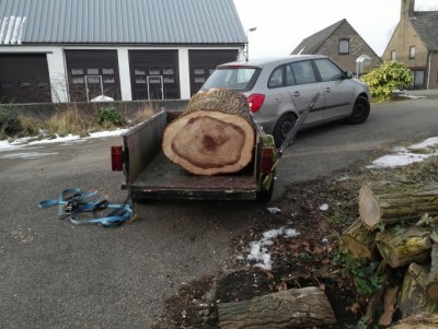

De 2e vaas bijvoorbeeld, als je aan de buitenkant al een aantal zijtakken ziet, dan weet je dat de tekening binnenin beter is. Bij de wit/bruine iepen vazen had ik een grote stam gekocht en aan de verkoper een paar reststukken gevraagd, omdat de auto niet fijn rijdt als de aanhanger vol ligt en de auto leeg is.
Dit is de stam:
het viel me aan die reststukken op, dat het splinthout erg wit was voor een iep. Vers gekapt, en in de kou van de afgelopen week schimmelt het niet. Dan heb je een stuk stam van 60 lang en 25 diameter, en ga je denken wat je kunt maken. Nou maak ik eigenlijk niet zo graag hele kleine dingen, zoals een serie schaaltjes van 20 cm - dus één vaas ligt dan voor de hand. zeker als je voor je ziet dat die vaas dan een donkerbruin kraagje en een donkerbruine voet kan krijgen. Het spannende is of er genoeg van de voet zichtbaar is zonder dat je de voet heel ver terug moet draaien, als de diameter onderaan te klein wordt, staat de vaas erg wiebelig. In dit geval ben ik best tevreden over de balans tussen bruin en stevig staan.

Ik vind ze allemaal geweldig..... die hoge vaas is voor mij misschien een beetje te wit. Maar deze zou misschien wel in modern (wit) interieur passen.
De laatste vaas in mijn favoriet.
