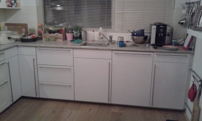

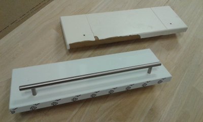

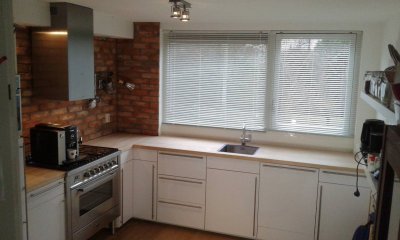

Enige tijd geleden een keuken gerenoveerd waarbij hetzelfde aan de hand was.
De kasten zélf waren nog van prima kwaliteit. Hier is besloten om alle fronten te vervangen.
Vóór:
Tijdens:
...en ná
