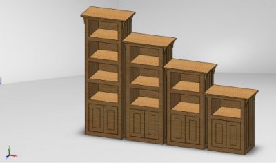

Hallo iedereen,
Lang geleden dat ik hier online was maar heb gezien een recente verhuizing en officieel samenwonen besloten om de hobby weer op te pakken.
Voor ons nieuwe appartementje willen mijn vriendin en ik eindelijk eens van alle ikealeenbakkerkwantummeuk af, en aangezien we de stijl die we willen nog niet echt tegen zijn gekomen was het voor mij dus ook al snel duidelijk dat ik ze zelf wil gaan maken. Echter heb ik alleen al voor de woonkamermeubels een beste partij hout nodig.(laat staan de slaapkamer/badkamer/studeerkamer
Nou ben ik op het moment nog vol in de tekenfase, maar ben ik daarnaast al wel aan het rondkijken naar prijzen van partijen hout,
echter krijg ik als ik bij de Arnhemsefijnhouthandel een prijs opvraag voor een kuub eiken (voldoende om eens mee te beginnen) een kleine rol beroerte, aangezien ze al gauw 3500 p/m3 vragen
vandaar dat ik benieuwd ben, waar halen jullie je hout? en hoe ligt daar de prijs/kwaliteit verhouding?
