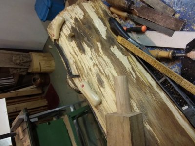

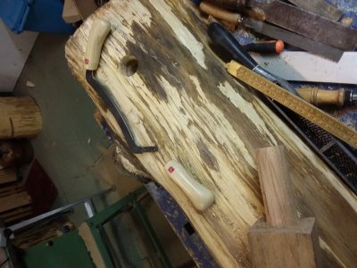

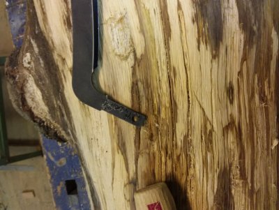

Niet de kwaliteit die ik dacht te kopen.
misschien 60 keer mee gehaald......
Niet best !
    98 KB · Weergaven: 323

Dit is duidelijk een fabricagefout. Heb je de eerste 2 jaar na aankopen sowieso garantie op. Wel irritant overigens.
Mocht je niet terug willen naar de winkel, met wat epoxy krijg je hem wel weer vast.
Groetjes,
Tom
tuoh
Het is inderdaad geen goeie reclame voor het merk, hechten van een haalmes moeten vast zitten en blijven vastzitten tijdens het gebruik. Normaal lopen de arenden door het handvat en worden aan het uiteinde geklonken met een ring eronder.
Er is echter wel een mouw te passen aan het manke mes, sla twee paspennen haaks door de handvaten en de corresponderende gaten in de arenden van het mes en klaar is kees. Je kan bij beide arenden ook een paar inkepingen maken in een zijde en dan deze vastzetten in de hechten met epoxy, komt ook nooit meer los.

Ik ga hem terug sturen want als ik er zelf aan ga rommelen en het mislukt........dan is er zeker geen garantie meer.
maar wel goede tips. Dank
Ik ben nooit een fan geweest van dat Flexcut, ook al maken ze nog zoveel reclame voor hun mini gutsjes en beiteltjes, het is m.i. een soort verenstaal wat ze er voor gebruiken.

Ik moet er wel bijzeggen dat het flexcut gereedschap, zeker dit haalmes, niet bedoeld is voor het soort werk dat je laat zien - het zijn toch een soort houtsnijgereedschappen voor klein snijwerk. Voor zo'n boomstam zou ik gewoon een normale maat haalmes gebruiken.
