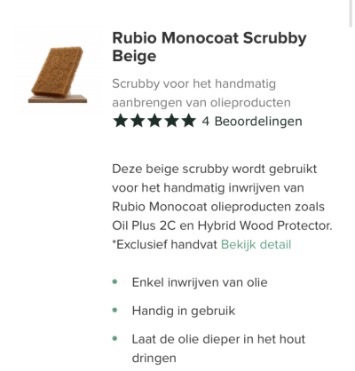

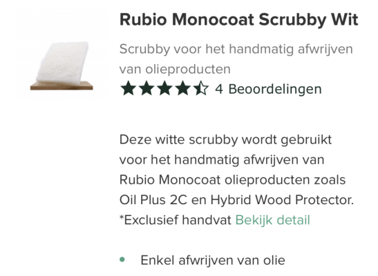

Dat hoort volgens mij andersom.
De beige zijn om aan te brengen.
De witte om te boenen.
