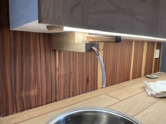

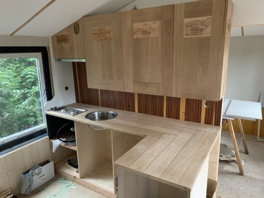

Groen watervast mdf (2 kagen mdf sealer) met 5mm eik en meranti. 2 lagen Skylt original en 1 laag Skylt titanium.
Randjes goed afgekit. Tot nu toe nog niet kromgetrokken ofzo. 😄

Gisteren opgeleverd? ;)
Haha, het zit nu al een jaar in mijn cabin in de bossen. Ramen staan altijd op kierstand dus aanrechtblad is onder invloed van vocht en temperatuur wisselingen.
Ik heb het blad wel vast gelijmd op de kast corpus en dan ook nog eens om de 30cm pocket holes gebruikt. Het blad krijgt niet veel kans om te bewegen. 😄
