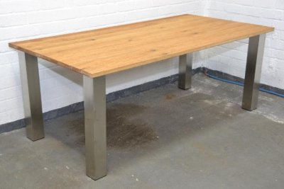

Deze week hebben wij een tafel met en 2,8 cm eiken fineer blad (dikte 4mm fineer) gekocht. Nu willen wij het tafeblad van een iets donkere kleur voorzien. Na wat rond zoeken op internet heb ik geen concreet antwoord kunnen vinden, dus hoop ik dat jullie ons kunnen helpen.
Wat dienen wij te doen om de onderstaande tafelblad de kleur bruin/zwart te maken.

Weswester,
Indien dit in de olie staat moet deze eraf, lijkt me bijna een onmogelijke klus met fineer ( kans op doorschuren )
Moest het blad niet behandeld zijn dan kon je het kleuren en vernissen.

Als het fineer 4 mm is moet je van doorschuren nog niet snel bang hebben. Roken met ammoniak kan een optie zijn. (Als het Europees eiken is. Amerikaans eiken bevat minder looirzuur.) Dat kan je doen ook nadat het blad afgewerkt is met olie. Het zal alleen iets langer duren.
Als je de tafel in een kleine afgesloten ruimte plaatst moet je er enkele schalen ammoniak in plaatsen. De tijd doet de rest... Hoe langer je wacht hoe donkerder het wordt.

Ik dacht dat er geen looizuur zat in Amerikaanse eik en als dusdanig niet te roken was maar kan me vergissen, het is van de theorie dat ik het weet niet van de praktijk.

Amerikaans rood eiken bevat weldegelijk looizuur, kan ik uit eigen ervaring vertellen. Met Amerikaans wit eiken heb ik geen ervaring.
Ok, dank je wel weer wat bijgeleerd vandaag dus. Roken met frans eiken heb ik al een aantal keer gedaan maar niet met de andere houtsoort omwille van de bovenvermelde theorie. Misschien had ik het gewoon eens moeten proberen ...
