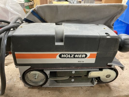

Het is wel typisch dat ze in dit overzicht eerst producten laten zien die dus geen Festo zijn, maar (als ik het goed heb) eentje van Fein en eentje van Holz-Her.
Wat ik ervan weet is dat er van oudsher dwarsverbindingen waren tussen min of meer lokale Zuid-Duitse familiebedrijven die tech uitwisselden. Holz-Her is dacht ik ook de originele maker van de eerste freesmachines en de Domino-frees van Festool.
Graag correcties in deze van mensen die er meer vanaf weten, svp.

Holzher is volgens mij ook de eerste die een hand cirkelzaag maakte die op een liniaal kan .
De bandschuurmachine van Holzher is het orgineel van de bandschuurmachine van Festo .
Na de overname door Festo zijn een aantal Holzher machines op de markt gebracht door Festo .
Wel in een andere kleur uiteraard .

In ieder geval de kabtenfrees komt van HOLZ-HER, de invalzagen Festool AT dacht ik ook evenals de bandschuurmachines. De OF2000 en de OF900 kon ook zo maar kunnen evenals de schaafmachine(s). Dan had HOLZ_HER nog decoupeerzagen. Eerst was er samenwerking, later heeft Festool de hele handmachine divisie van HOLZ-HER overgenomen (faillisement?). HOLZ-HER produceerde ook voor Bosch, Maffel, Wuerth etc.
Na overname van Narex is dat als Protool in de markt gezet en bij opheffing van het merk is er een deel in de Festool collectie gekomen

In 2000 heeft Festool de elektrische handmachines overgenomen van HolzHer. Op de stite van HolzHer (engelstalige versie) staat dat dat geen succes was, vreemd genoeg.
Later isiets vergelijkbaars gebeurd met Narex. Festool nam de fabrieken over die elktrische apparaten maakte en begon toen het merk Protool om die fabrieken te gebruiken en ookin Tsjechië concurrerend te kunnen produceren.
Of dat bedrijftecnisch goed uitpakte lijkt me niet waarschijnlijk. Uiteindelijk is Protool van de markt gehaald, waarbij een aantal produkten als Festool verder geproduceerd werden. De fabriek(en?) heeft FFS nog steeds. Wat daar specifiek geproduceerd wordt is onduidelijk.

Wat mij verteld werd is dat protool de lijn voor de bouw zou worden en festool voor de afbouw. Er zijn diverse machines van festool naar protool gegaan. Ik noem de SAF en de WET. Het is inderdaad geen succes geworden.

Protool moet eerst een B lijn worden en toen een bouwlijn. Met het verder ontwikkelen van de apparaten nam de kwaliteit toe en begon het de Festool lijn te kannibaliseren (boormachines in het bijzonder, meen ik). In Tsjechië wordt Festool geproduceerd. Met name accessoires.
