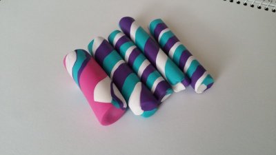

en jahoor. ... deze keer wel foto's ;)
De linker met het roze heb ik van rest klei gemaakt en hier kan ik misschien nog een sleutelhanger met pillen koker van maken.

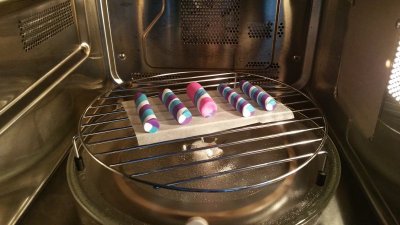

Zo. ...die liggen er warmpjes bij. :cool:..... 110 graden 30 minuten. Daarna laat ik ze met een gesloten oven afkoelen.

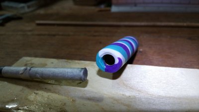

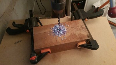

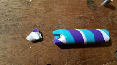

Tijd voor een gat van 7mm.

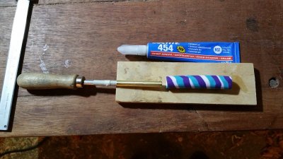

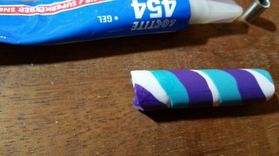

Voor de hulsjes er in te lijmen heb ik een hulpstuk gemaakt want die lijm is sterk en snel.

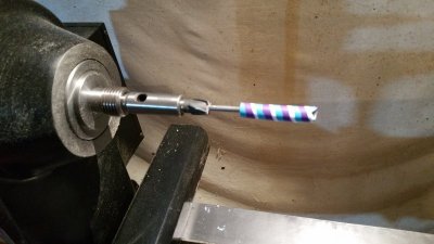

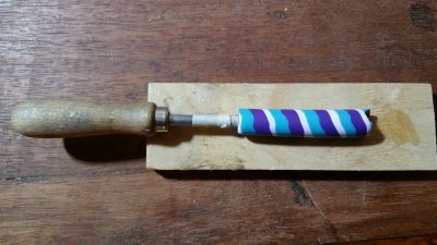

Met deze vlak frees plus geleider frees ik de overtollige klei weg tot aan het hulsjes.
Draaibank 200 toeren en met de hand rustig frezen.

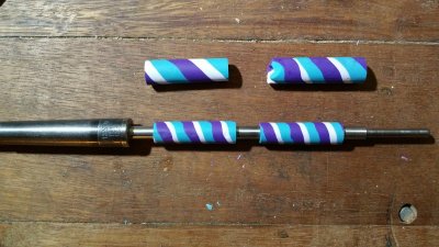

En jahoor. ... bij de laatste was ik een beetje te gretig.
Weer vast lijmen en een kaarsje aansteken.

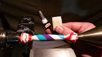

Hier is het eerste setje op de "mandrill" klaar voor het draaiwerk.

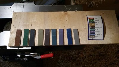

Na het vormen een schuren t/m korrel 600 is het tijd voor CA finish. ...... secondelijm van de action. Ik heb alleen geen accelerator dus duurt dit proces best wel lang pfffff.
De CA is goed droog. ... dus de micro mesh is aan de beurt.

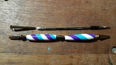

Dit zijn alle onderdelen. Nu nog even samen persen.
Ik heb alleen deze gun-metal ..... ik denk dat mat zilver mooier is. ...maar goed.

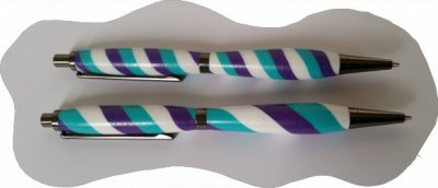

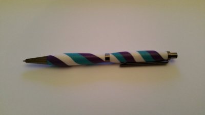

Dit is dan het eindresultaat.
Ben er zelf best tevreden over vooral omdat het me deze keer gelukt is om de overgangen 95% goed te krijgen :rolleyes:
